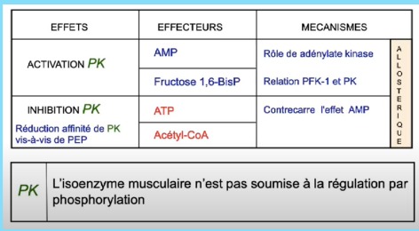

:arrow: Pyruvate Kinase MUSCULAIRE
Attention, il n'y a pas de régulation covalente au niveau de la pyruvate kinase musculaire
