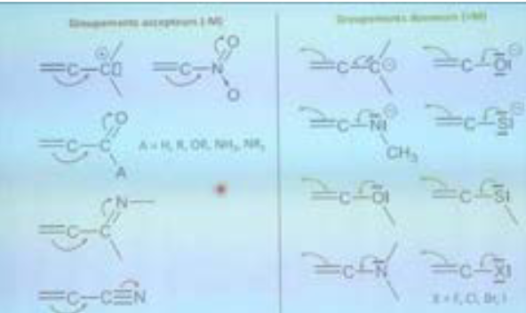

Alors, effectivement il faut toujours regarder si il y a mésomérie car elle stabilise un potentiel carbocation et donc favoriserait la réaction de type 1. Or ici, malgré le fait qu'il y ait un schéma compatible avec la mésomérie (v-sigma-pie), il n'y a pas mésomérie car la cétone n'est pas mésomère donneuse mais uniquement receveuse donc n'est pas capable de stabiliser le carbocation . Donc il n'y a ici pas de mésomérie, donc pour déterminer ton type de réaction tu te bases sur les conditions qui t'orientent vers une type 2 (base forte et solvant polaire aprotique)
Voici le tableau mentionnant la mésomérie donneuse ou receveuse (avec mésomère donneur à droite et receveur à gauche):
J'espère avoir répondu à ta question !
