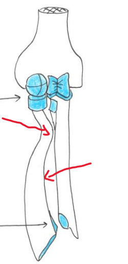

J'ai du mal à comprendre pourquoi ces 2 item de 2018sont faux :
" la tête du radius n'est encroutée de cartilage qu'à sa face supérieure"
" la courbure supinatrice du radius est la courbure distale de l'os"
Merci d'avance <3

Eh bien c'est très simple regarde avec ce schéma :
:arrow: L'ensemble de la tête du radius est encroutée de cartilage : sa face supérieure pour s'articuler avec le capitulum et sa face latérale pour s'articuler avec l'incisure radiale de l'ulna
:arrow: Ensuite, la courbure supinatrice du radius c'est la courbure proximale de l'os, la première flèche sur l'image c'est la courbure supinatrice la deuxième c'est la courbure pronatrice, cette dernière étant la courbure distale de l'os
Petit mnémo : coubure SUPinatrice SUPérieure
Donc ces deux QCMs sont bien faux
C'est tout bon ?

Messagepar dentsanspulpe » 28 Fév 2023, 22:29
c'est parfaitttt !! merci beaucoup <3 :wink2:
