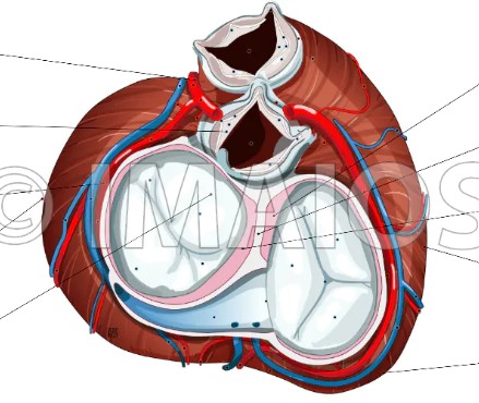

Bonjour bonjour,
Cet item est compté vrai.
But why ?
A) La valve aortique se situe à droite et en postérieur de la valve pulmonaire
On sait que la valve (sigmoide) pulmonaire est dans le ventricule droit et on sait que la valve (sigmoide) aortique est dans l'atrium gauche.
Donc je dirais que la valve aortique se situe à gauche et en postérieur de la valve pulmonaire.
Merci ! <3

Messagepar ScapOulah » 19 Mar 2023, 11:08
Recoucou ! <3
En relisant ton message à tête reposée, je me suis rendu compte que l'item est bien vrai !
On s'est tous les deux faits avoir par le piège. Je t'explique :
:arrow: La valve sigmoïde pulmonaire est bien à l'avant et à gauche
:arrow: La valve sigmoïde aortique est bien à l'arrière et à droite
Cette disposition est due au fait que le tronc de l'artère pulmonaire passe en face de l'aorte et se dirige "vers la gauche". On peut le voir sur une vue supérieure du coeur et de ses valves, même si c'est un peu subtil :
On le comprend mieux grâce à cette vue antérieure Visible Body :
J'espère que c'est bon pour toi <3
