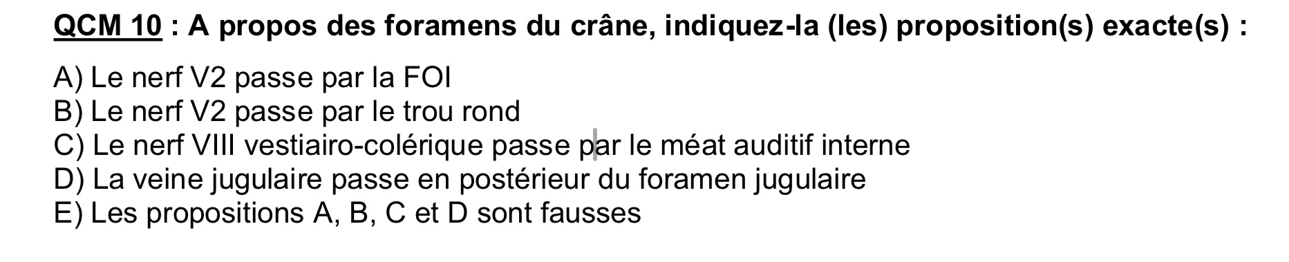

Messagepar mahira.lk » 26 Mar 2023, 19:02
Coucou
Petite question car petit doute
l’item A de ce QCM est compté juste
Alors que dans le cours , on dit que le V2 passe par le trou rond
Donc est ce que FOI= trou rond ou est ce une errata ou jai tout simplement rien compris ??
Merci d’avance

Messagepar Flanatomie » 26 Mar 2023, 19:50
Hello!
Le nerf V2 (nerf maxillaire) passe bien par le trou rond, mais aussi par la FOI ! Ces foramens ne sont pas situés aux mêmes endroits, la fissure orbitaire inférieure se trouvant entre la fosse infratemporale et l'orbite, tandis que le trou rond se trouve en arrière de la FOS au niveau du sphénoïde.
Le prof le précise lorsqu'il parle de la cavité orbitaire, dans le cours sur l'Anatomie générale de la tête :wink2:
Est-ce que c'est bon pour toi ? :angel:

Messagepar mahira.lk » 27 Mar 2023, 08:26
Super tout est bon merci :go-away:
