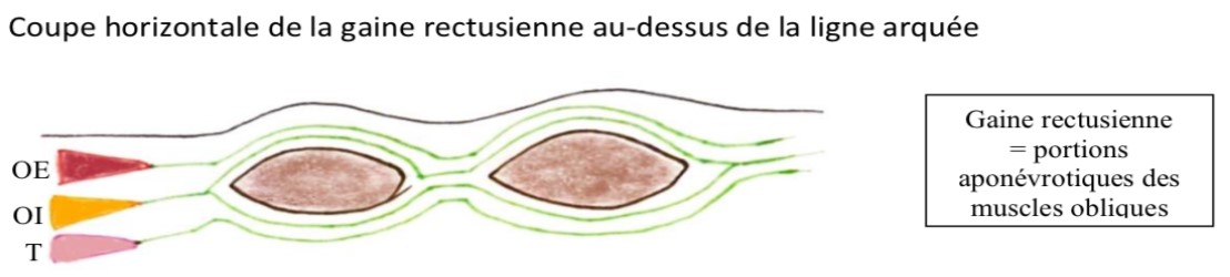

Hello :)
Petite question un peu bateau, mais je veux être sûre !
On dit dans le cours que "la portion aponévrotique de l'OI passe en avant dans la partie basse puis se dédouble en feuillet antérieur et postérieur pour former la partie haute de la gaine rectusienne"
Du coup, est ce qu'on peut considérer, qu'au dessus du ligament arqué, la portion aponévrotique de l'OI passe à la fois devant et derrière les muscles grand droit ?
Merci pour tout <3

Coucou Lison <3
Oui, c'est exactement ça : au dessus du ligament arqué, la portion aponévrotique de l'OI passe à la fois à l'avant et à l'arrière des muscles grands droits.
On le voit très bien sur ce schéma :
J'espère que c'est bon pour toi <3
