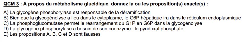

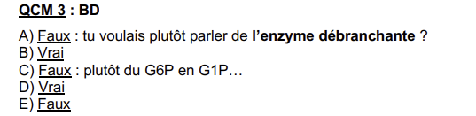

L'item C, disant que la P-glucomutase permet de passer du G1P au G6P au sein de la glycogénolyse est compté faux.
Il me semblait pourtant que la PGM faisait G6P -> G1P dans la GGG et G1P -> G6P dans la GGL. Je ne comprends donc pas bien la correction.
Possible d'avoir quelques explications ?
Merci d'avance ! :hypnotized:

Le réaction G1P -> G6P catalysé par la phosphoglucomutase est réversible donc on peut aller dans les 2 sens.
Dans la GGG : on passe du glucose -> glycogène donc du G6P -> G1P
Dans la GGL : on passe du glycogène -> glucose donc G1P -> G6P
L'item est vrai c une errata encore
