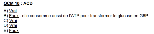

À propos de l'item B, j'imagine qu'il est compté faux car on prend en compte la GGG dans son ensemble.
Mais est-ce qu'on doit toujours réfléchir ainsi pour un item de ce type ?
Si on considère uniquement la réaction G1P -> UDP-Glucose, alors l'item serait à compter vrai, puisqu'on utilise uniquement de l'UTP pour cette étape.
Merci d'avance :handshake:
Pourquoi tu veux considérer que ça alors que la réaction glucose -> G6P est une étape de la GGG :confused:
L'item est rendu faux à cause du "uniquement" car y a aussi de l'ATP qui est consommée pour la formation du G6P.
Si l'item était : "La GGG consomme de l'énergie sous forme d'UTP pour produire de l'UDP-glucose" = VRAI
