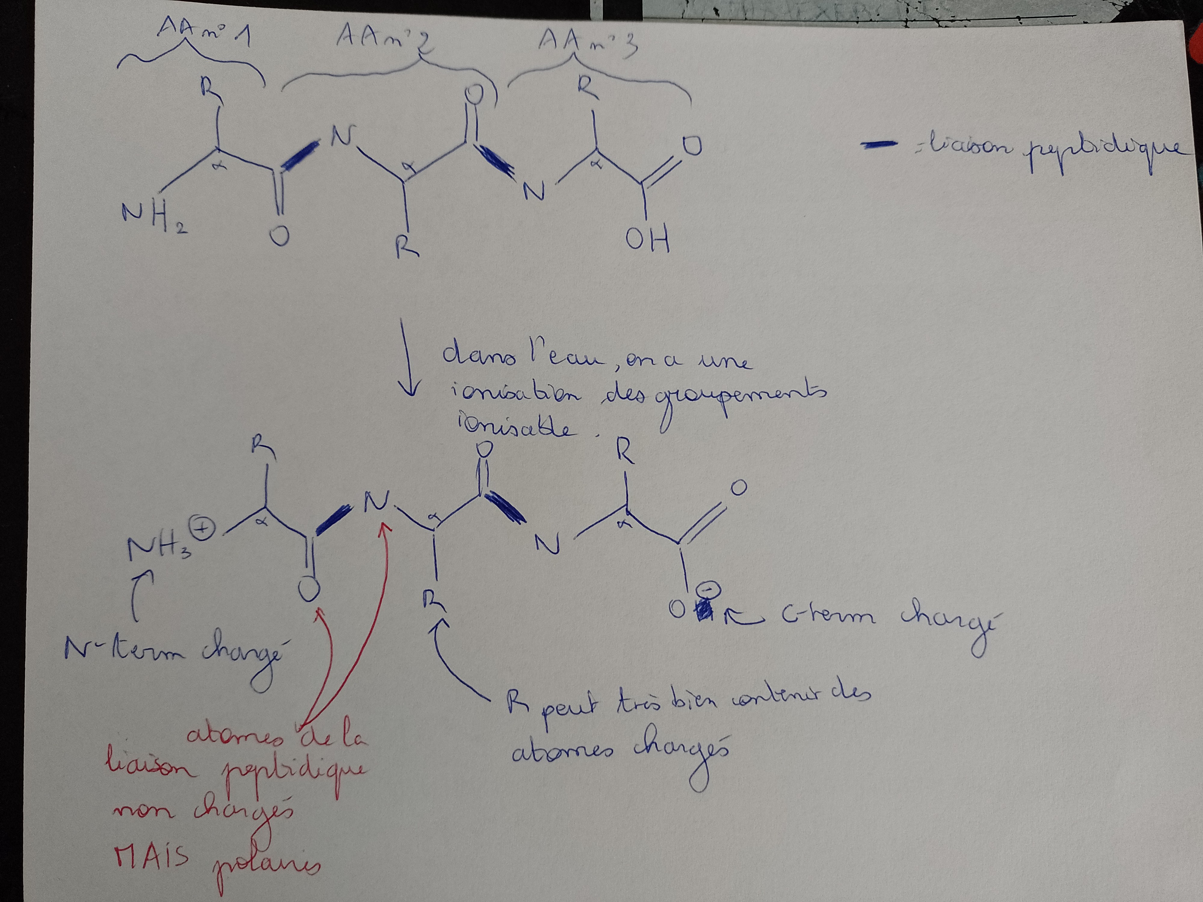

J'ai besoin d'aide concernant cet item : " C) Les groupements chargés des polypeptides correspondent aux groupements N-terminal (alpha amino) et C-terminal
(alpha carboxyl), et aux groupements ionisés des chaînes latérales des acides aminés des polypeptides." il est compté vrai
J'ai regardé la correction officieuse et ils sortent bien un passage d'un cours mais en fait j'ai du mal à comprendre car je pensais que les groupements C=O et N-H n'était pas chargés mais polaire.
Voilà merci d'avance pour l'explication :D

En fait quand on parle des groupements C=O et N-H on parle des groupements de la liaison peptidique, pas de N-term et C-term, à ne pas confondre
Je te fais un schéma, dis moi si ça t'aide à mieux comprendre

AAAAhhhh
je viens de comprendre en fait j'ai confondu le C-N de la liaison peptidique qui eux ne sont pas chargés mais polaires et N term et C term.
C'est pour ça que sur les schémas des cours y a des charges mais je me disais que c'était une errata mdr.
Merci énormément pour le schéma et le temps dédié ! :embarrassed:
