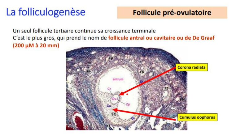

Concernant la nomenclature "follicule de De Graaf", on retrouve cette diapositive où elle est mentionnée :
Le follicule de de Graaf est en fait le seul follicule tertiaire a avoir achevé sa croissance. Donc attention à bien comprendre que le follicule pré ovulatoire est un follicule tertiaire mais à son stade terminal !
