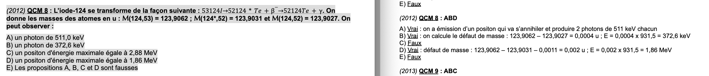

J'ai grave de mal avec ce qcm et je ne comprends pas trop la co serait-il possible d'avoir plus d'explication. Puisque perso j'ai compté que la A juste puisque dans le cas d'une béta+ on a un photon de 511keV.
Après en ce qui concerne la b je vois pas pourquoi on fait la différence de M(123,53) et M(142,52). Et aussi dans quel cas on parle de positon ou de photon?
Merci d'avance, j'espère que ma question est assez clair :hypnotized:

Du coup c'est 2x le même message, normalement je t'ai répondu sur l'autre!
Un positon, c'est une particule (Béta+), c'est un électron et un photon c'est un REM
PS: ce sont deux photons de 510 keV qui sont émis suite à la réaction d'annhilation!
