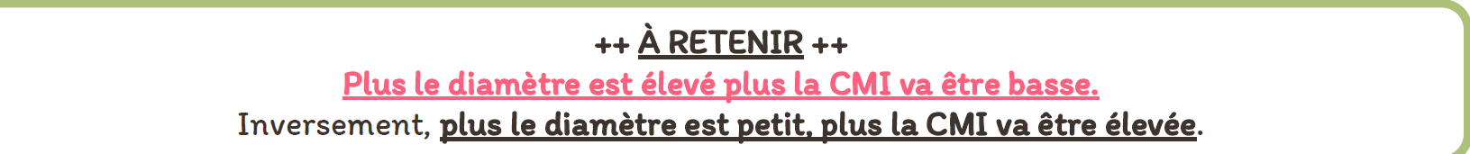

coucouu par rapport au cour sur l evaluation de l'activité anti bacterienne j arrive pas a comprendre la logique de cette partie ? Pourquoi quand le diametre augmente la CMI baisse ? si on peut m expliquer merciii

Quand tu fais une CMI, tu as un disque d'antibiotique que tu vas mettre sur une culture de bactéries.
L'antibio va diffuser, donc ça veut dire qu'au centre où tu as mis ton disque la concentration en antibiotiques va être maximale, alors que plus tu t'éloignes, plus la concentration va être faible.
Si ton diamètre d'inhibition est faible, ça veut dire que seulement les bactéries proches du centre sont tuées, donc que ta concentration doit être élevée pour que les bactéries soient sensibles à l'antibio donné.
Donc CMI élevée = diamètre petit
À l'inverse si tu as un gros diamètre d'inhibition, ça veut dire que les bactéries aux extrémités, là où les concentrations sont plus faibles donc, sont tuées. Il suffit alors d'une petite concentration pour que les bactéries soient quand même sensibles.
Donc CMI basse = diamètre large
C'est plus clair? <3
