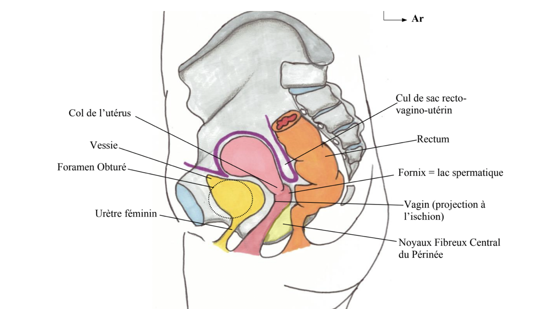

Mais pour ce qui est du QCM, on parle des éléments qui limitent le cul de sac de Douglas et là il faut juste visualiser pour comprendre que c'est pas une autre version contradictoire, je te mets le schéma :
Tu vois bien que ce cul de sac ou "creux" est limité en avant par l'utérus et en arrière par la face antérieure du rectum en arrière.
Conclusion, les 2 sont justes, on parle juste pas exactement de la même chose. Dans la phrase du cours que tu m'as envoyé, on décrit où se dépose le péritoine pour former ce cul de sac (il se dépose bien sur la face supérieure du rectum), et dans le QCM on demande par quoi est encadré/limité ce cul de sac (il est bien limité en arrière par la face antérieure du rectum)!
