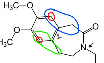

Bonjour, pourquoi la double liaison 1 est Z et pas E ?

Parmi les groupements en bleu, c'est celui en rouge qui est prioritaire et parmi les verts pareil. Les deux prioritaires sont du même côté de la double liaison!
Capture d'écran 2025-11-07 222505.png (33.24 Kio) Vu 144 fois

Merci pour la réponse ! mais je n'arrive pas à savoir comment faire pour les groupements bleus

En haut (des groupements bleus) tu as un carbone lié à deux autres carbones (car il y a une double liaison). En bas tu as un carbone lié à un autre carbone. Celui du haut est donc prioritaire!
