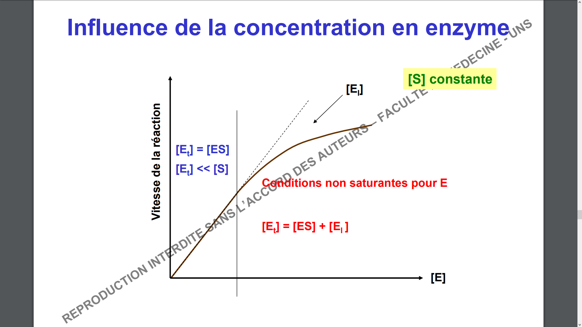

Messagepar rayan rassouli » 07 Nov 2017, 23:16
Regardez, la vitesse augmente bien, même en conditions non saturante

Messagepar luciférase » 07 Nov 2017, 23:23
Pour moi "en condition non saturante pour l'enzyme" ne veut pas dire "en condition saturante pour le substrat". Certes on n'est pas dans un cas où il y a un large excès de substrat, mais on n'est pas non plus dans le cas où tous les substrats sont "occupés" par l'enzyme ! On peut encore rajouter de l'enzyme tant qu'on en arrive pas à la même concentration que le substrat.
D'ailleurs j'allais joindre le même diapo que Rayan, on voit bien que même quand on est pas en conditions non saturantes pour l'enzyme ça continue d'augmenter en ajoutant de l'enzyme :)

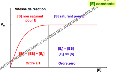

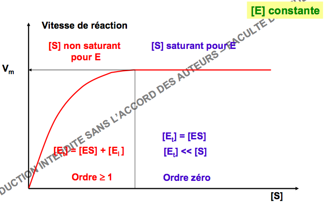

Messagepar luciférase » 08 Nov 2017, 10:20
Merci pour ta réponse :)
J'avoue que je ne comprends pas bien, sur le graphe qui a été joint on ne voit pas de plateau en condition non saturante pour l'enzyme, mais bien une augmentation de la vitesse de réaction lorsqu'on ajoute de l'enzyme, contrairement à ce graphe là par exemple :
Où on voit bien un plateau et ou on voit bien que l'ajout de substrat ne sert vraiment plus à rien...
Certes le substrat n'est pas en large excès par rapport à l'enzyme, mais on n'est pas dans une situation saturante pour le substrat non plus :/ Dans ce cas il aurait fallu dire "si on épuise la quantité de substrat"...

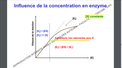

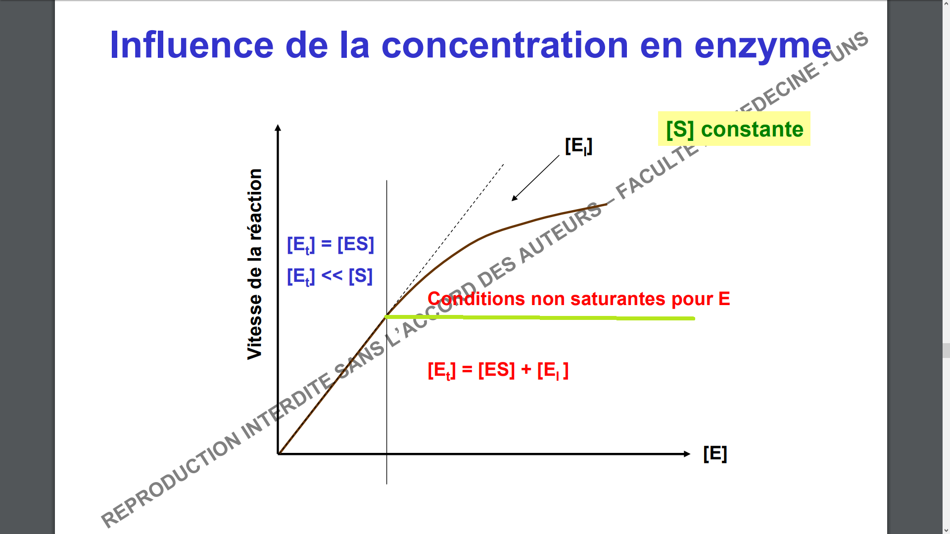

Messagepar rayan rassouli » 08 Nov 2017, 11:25
A mon avis, si la vitesse ne dépendait directement plus de la quantité d'enzymes, la courbe serait comme ca (En vert)

Messagepar Agathafeeling » 09 Nov 2017, 00:48
Coucou vous tous de nouveau :wink2:
Au sujet de la photo envoyée par Claudia, elle concerne l'influence de la concentration en substrat et non celle d'enzyme.
Il est important de faire la différence car lors du premier cas, on se place à concentration constante de substart alors que dans la deuxième on se place à concentration d'enzyme constante.
Je suis accord que il n'est en fait pas très juste de parler de plateau en condition non saturante mais on voit tout de meme que la courbe décroche du au manque de substrat (on ne peut plus saturer tous les sites de l'enzyme). :bashful:
