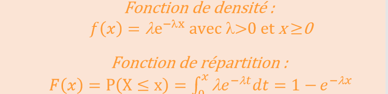

Tout d'abord tu ne peux pas dire P(X=x) pour la loi exponentielle puisque X est une variable CONTINUE donc les valeurs sont comprises dans un intervalle INDENOMBRABLE. De cette manière, on ne va pas utiliser P(X=x) mais P(X>x) ou P(X<x).
Après la formule que tu utilises dans les calculs est celle de la fonction de répartition et non celle de la fonction de densité
Je te remets les deux formules
La fonction de répartiton est l'intégrale de celle de densité et c'est elle qu'on utilise dans les calculs (celle de répartiton). Ainsi il faut surtout retenir la deuxième formule.
