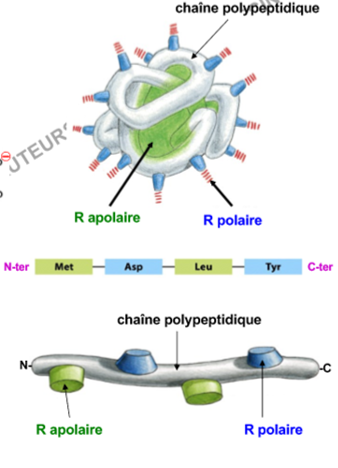

Messagepar sg801087 » 20 Aoû 2018, 21:38
Bonjour, :lool:
Pourriez vous m'expliquer la différence entre hydrophile et hydrophobe pour les AA
ainsi que pour les liaison entre hydrogène et hydrophobe
:handshake:
De plus, je ne comprend pas qu'est ce que la formation de "poche hydrophobe"
Merci d'avance ! :angel: :coeur:

Ducoup si tu prend une protéine (suit avec le shéma), elle va être compose de AA polaire et apolaire, et quand elle va venir se replier, (elle est intelligente) elle va venir placer:
- ces AA polaire/hydrophile dehors/à l'exterieur de la proteine pour quelles puissent faire des liaisons ioniques et hydrogènes avec le solvant
- ces AA apolaires/hydrophpobes vont se placer dedans/à l'interieur de la protéine loin du solvant (vu quelle peut pas se lier avec) pour quelle puissent faire ces liaisons hydrophobes avec les autres AA apolaires de la proteine. Ducoup à l'int de la proteine tu va retrouver une poche hydrophobe.
Ducoup une poche hydrophobe c'est un regroupement AA apolaire à l'int de ta proteine ou tu retrouves absolument pas d'eau/de solvant (la partie verte sur le shéma)
