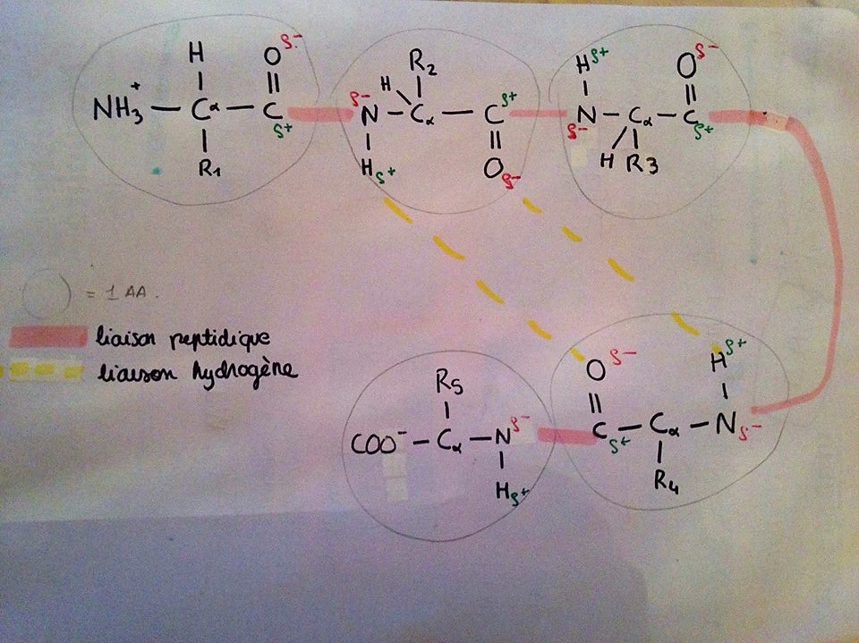

Alors déja la principale différence entre une liaison peptidique (qui est ce que tu me décrit quand tu parle de liaison covalente) et une liaison hydrogène c'est la nature de la liaison.
<3 Liaison peptidique : Entre l'Oxygene (du carbonyle) d'un AA1 et l'Azote (de l'amine) de l'AA2 :arrow: c'est une liaison covalente (forte, stable)
<3 Liaison/Pont hydrogène : Entre l’Oxygène avec une charge partielle négative (du carbonyle) d'un AA1 et l'Hydrogène avec une charge partielle positive (de l'amine) de l'AA2 :arrow: c'est une liaison non covalente (faible)
La différence entre une liaison covalente et non covalente est chimique:
:idea: une liaison covalente est une liaison chimique dans laquelle deux atomes se partagent deux électrons (chaque atome donne 1 electron donc on parle de 2 électrons au total) de leurs couches externes afin de former un doublet d'électrons liant les deux atomes.
-> En gros les deux électrons son partagé kiff kiff entre les deux atomes, yen a pas un qui "tire" plus sur les électrons pour les avoir plus près, ils sont a égales distance des atomes. Elles sont très stables!
[Explication de Mr.Nevrax tuteur de Chimie oooo]
:idea: Une liaison non covalente n'est pas une liaison à proprement parler.. Je m'explique.
Les liaisons non covalentes résultent d'une différence d'électronégativité entre 2 groupements,à plusieurs endroits et sur plusieurs molécules, ce qui va créer des polarisations, et donc l'apparition de charge partielle !
Ces charges partielles ( delta + et delta -) vont intéragir entre elles, car le + est attiré par le -, et on peut donc avoir des interactions ( qui est un terme plus juste que liaison meme si tu peux parler de liaison en vulgarisation ) intra-moléculaire ( il y en a dans les feuillets beta, au niveau des coudes beta pour stabiliser), ou bien inter-moléculaire : liaison hydrogène, interactions de van der Waals..
Donc en Biochimie <3 on retiens vraiment que la différence c'est :
:idea: liaison peptidique = liaison covalente (forte)= chaque atome (O et N) met en jeu 2 électrons de manière égale
:idea: liaison hydrogène = liaison non covalente (faible) = l'atome O chargé négativement se lie avec l'atome H chargé positivement
:arrow: Je t'ai un schéma recap j'espere ue ca peut t'aider à comprendre!
Voila j’espère que c'est plus clair sinon hesites pas!
Bon courage :bye:
