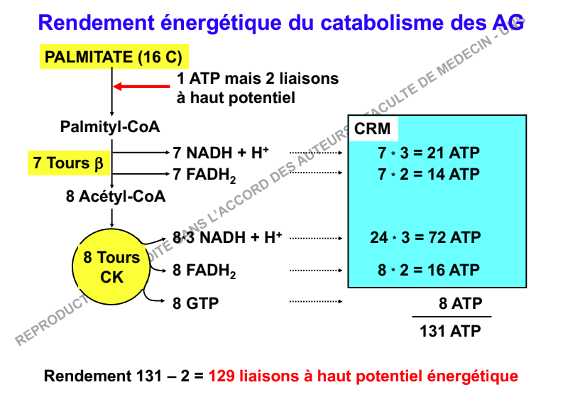

Coucou ,je voulais savoir lors du rendement en ATP de là Box dans ma ronéos la prof fait un schéma et marque qu’apres avoir fait 8 tours du CK on a 8x3 NADH,H et après elle remultiplie par 3 pour trouver le nombre d’ATP donc je comprend pas pq elle fait 2X x3 pour la première fois je comprend enfin j’ai appris par cœur que 1 NADH fait 3 ATP meme si je sais pas trop exactement pourquoi haha enfin voilà je sais pas trop si c’est clair pcq du coup elle en trouve 131 ATP et je comprend pas où on peut re multiplier par 3
Voilà voilà merci bcp ++ d’avance ?

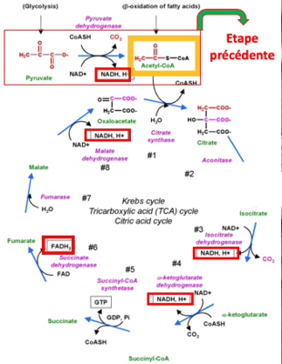

:idea: 1 Acétyl Coa ( s'engage dans le CK qui produit 3 NADH par tour, 1 FADH, 1GTP ( non encadré sur l'image ) donc on produit 3 NADH = 9 ATP( car 1 NADH = 3 ATP) + 1FADH donc 2 ATP ( car 1 FADH2 = 2 ATP) + 1GTP donc 1 ATP ( correspondant au réarrangement du GTP) = soit au total 12 ATP ( tu peux retenir directement ce nombre sans passer via cette démonstration qui se base juste sur les différentes moélcules obtenues après le CK, dont l'entrée est la molécule d'Acétyl-Coa).
:arrow: Donc après 7 tours de B-Oxydation ( selon la formule C/2-1) tu as :
:idea: 7 FADH2 = 14 ATP
:idea: 7 NADH+H+ = 21 ATP
:idea: 8 Acétyl Coa ( s'engage dans le CK chacun donc au final on a la réalisation de 8 CK or 1 CK produit 3 NADH par tour, 1 FADH, 1GTP donc 8 CK produisent 24 NADH, 8 FADH, 8 GTP or 1 NADH = 3 ATP donc 24 NADH ( 24x3) = 72 ATP, 1 FADH = 2 ATP donc 8 FADH ( 8x2) = 16 ATP et 1GTP=1 ATP donc 8 GTP ( 8x1) = 8 ATP = 96 ATP (72+16+8)
:idea: Donc au total = 14 + 21 + 96 = 131 ATP.
