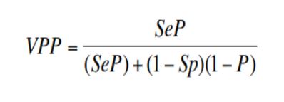

Concernant la VPP, je ne suis pas sûre d'avoir compris ta question, mais je te remets la formule de la VPP réelle (à différencier de la VPP approchée calculée par le tableau ++). A chaque fois que tu vois marquer "P", c'est la prévalence, donc elle intervient plusieurs fois dans cette formule !
N'hésite pas à me dire si je peux t'aider autrement :curl-lip:

Merci beaucoup d'avoir pris le temps de me faire une belle réponse . Pourquoi la VPP est approchée dans le tableau ?
Ducoup peut on dire en valeur approchée
LR+ * prévalence= VPP ??
petitprimantsos
Messages: 182
Inscription: 07 Oct 2018, 09:01
Re: proba pré test
Messagepar Pegpeg » 09 Oct 2018, 10:26
Voilà un post où j’ai expliqué pourquoi la VPP ne peut être qu’approchée dans le tableau, et pourquoi on utilise cette formule compliquée pour en connaître la valeur exacte :
https://www.carabinsnicois.fr/phpbb/vie ... 5&t=119573
Tu me dis si ça te convient :bashful:
Non LR+ n’est pas vraiment assimilable à la prévalence et à VPP, ce sont des calculs différents et on ne mélange pas les ratios et les probas, donc ça ça marche pas !

oui merci beaucoup par contre tu peux me donner un exemple de prévalence non représentative genre si ca parle de chevaux et que on veut la proba de tortues malades comment ca peut marché . A moins que quand tu dis non représentative ca veut dire qu'il n'y a pas eu de tirage au sort?
petitprimantsos
Messages: 182
Re: proba pré test
Messagepar Pegpeg » 10 Oct 2018, 11:33
C’est ça, en fait « non représentative » ça veut dire que ça n’a pas été tiré au sort et que ça ne reflète pas correctement la proportion des différents types de personnes dans une population :bashful:
Par exemple, pour certains essais cliniques, ça arrive de constituer des groupes de gens uniquement malades ! Forcément c’est pas ce qui se passe dans la vraie vie, on a pas 100% de personnes malades dans la population. Du coup, si tu recalcules la prévalence à travers les valeurs du tableau, elle sera fausse !
Donc plutôt que de se baser sur une valeur fausse, tu intègres directement la valeur de la prévalence de la population dans une autre formule (qui est la formule compliquée du coup).
Tu comprends ? :D
