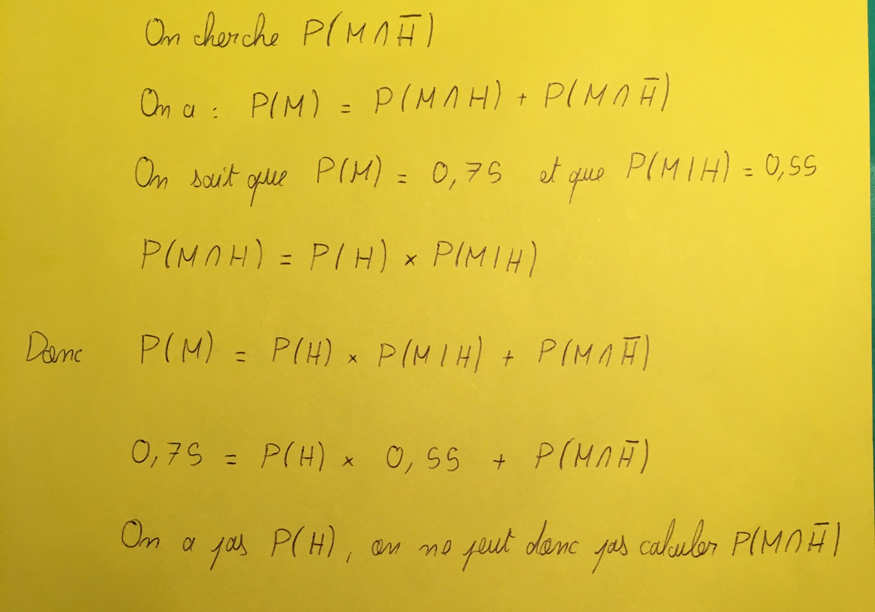

Dans l'énoncé on a :
"On estime que 55% des patients hospitalisés contractent une infection nosocomiale"
Pour moi il n'y'a aucun doute on nous donne ici la probabilité de P(M sachant H),
alors que dans la correction vous dites que cela correspond à P(M inter H)
Il n'y a pas de "et", on a "55% des patients hospitalisé" c'est bien comme si on se focalisait sur l'ensemble des hospitalisés, donc c'est bien une probabilité conditionnelle..
Partant de ce fait tous le détails du calcul de la correction n'est pas réalisable :
Il nous manque bien une donnée : P(H)
Cela rend pour moi l'item C juste et donc l'item B faux

Je poste ici même si ce n'est pas le même raisonnement. On nous dit que prévalence infection nosocomiales = 0,75
J'aurais dit que 0,75=p(M) et non p(MsachantH) ou p(MinterH)
Du coup je rejoins le raisonnement sur le fait qu'il manque la proportion d'hospitalisés donc réponse C.

P(M)=0,75 dans la formule appliquée dans la correction, c'est juste qu'avant elles ont mis P(M)=0,55 qui doit etre une petite errata je crois :o

Messagepar Amelistidine » 17 Oct 2018, 11:24
Helooo, :)
Première chose, il y a bien une petite coquille dans la correction c'est bien P(M)=0,75. Excusez moi pour cette petite bêtise. :neutre:
Cependant je maintiens ma correction:
- on vous écrit bien dans l'énoncé : "On estime que 55% des patients hospitalisés contractent une infection nosocomiale pendant leur séjour hospitalier", c'est une intersection.
C'est à bien différencier de : "On estime que parmi les patients hospitalisés 55% d'entre eux contractent une infection nosocomiale pendant leur séjour hospitalier", la il n'y a aucun doute sur le fait que c'est une proba conditionnelle.
-Ainsi comme on a bien une intersection entre le fait d'être hospitalisé et atteint d'une infection nosocomiale, ces 2 évènements ne peuvent donc pas -par définition- être incompatibles --> item D faux
On va reprendre le calcul : on a P(M) = 0,75 (encore désolée pour la faute de frappe) et P(MH) = 0,55.
On cherche P(MCH).
D'après le cours vous savez que P(M) = P(MH) + P(MCH). Il vient donc que P(MCH)= 0,75-0,55 = 0,2
L'item B est bien juste.
Je veux bien entendre que la tournure de la phrase soulignée "On sait qu'une fois rentré à domicile, le patient ayant contracté une infection nosocomiale peut contaminer ses proches. A propos de la proba qu'une personne aie contracté une infection nosocomiale ET qu'elle n'a pas été hospitalisée" peut porter a confusion néanmoins la phrase d'après servait à vous aiguiller vers une intersection (présence du ET).
Pour cette fois je veux bien mettre une DC B/C mais gardez à l'esprit que le Pr Staccini a validé ce qru tel quel --> un qru similaire peut aussi tomber au concours.
Je suis désolée si cet énoncé vous a embrouillé mais n'utilisez pas les définitions de SSH pour répondre aux qrus de biostat, faut faire des liens mais pas à ce point là :wink2:
On essaye de vous faire des exos médicaux exprès mais ce n'est pas toujours applicable à la pratique clinique.
Bon courage !! :)
