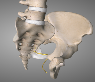

Question 1 : Comme tu peux le voir sur cette image que j'ai recréé sur le logiciel, le nerf pudendal naît du petit bassin, passe en arrière du ligament sacro-épineux puis repénètre dans le PB grâce au canal d'Alcock (non visible sur la photo) et longe l'ischion jusqu'au clitoris

Hello ! Je m'incruste car j'ai une question concernant la Q1 avec la photo que t'as envoyé pcq on voit que le nerf pudendal nait du PB . on dit aussi que ce nerf nait du de S2,S3,S4 . (là OK no soucis) et après on dit qu'il SORT du PB mais du coup j'ai pas compris il se trouve où alors ?? pcq pour moi tout ce qu'il est en dessous du détroit sup c'est le PB et visuellement on voit qu''il remonte pas dans le grand bassin du coup voilà j'ai pas compris comment il peut sortir du PB
merci de bien vouloir m'éclairer (aussi quelle appli utilise tu pour visualiser les nerfs please ? ;) )

Messagepar Shasha » 08 Avr 2019, 14:06
Salut salut
Alors le prof dit cette année que le nerf pudendal naît dans le petit bassin, passe dans la fesse en passant en dehors++ du ligament sacro-épineux puis revient dans le petit bassin pour se terminer au niveau du dos du clitoris !
C'est texto la ronéo ;)
