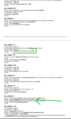

Alors j'ai un peu du mal à déceler le vrai du faux à propos d'un item qui est tombé en 2011 et en 2012. Il dit en 2011 : "La transcription d'un gène débute au niveau du signal ATG (codon d'initiation)" et il est compté faux. L'année d'après, le même item tombe, mais sans la parenthèse à la fin, mais il est compté vrai.
Alors je comprends qu'il puisse être faux pour la parenthèse en 2011, mais je ne comprends pas pourquoi il n'est pas faux en 2012. Il me semblait que la transcription commençait au nucléotide (+1), et c'est écrit nulle part sur le diapo du prof que ce nucléotide (+1) correspondrait à ATG, et sur internet il est même mentionné que ce n'était pas le cas.
Voila si vous pouviez m'éclairer ! Merci d'avance :)

En effet on a bien :
-transcription : le gène est transcrit du nucléotide +1 au signal poly-A
-traduction: l'ARNm est traduit du codon start (AUG) au codon stop
Les deux items en 2011 et 2012 sont bien tous les deux faux dans la correction officieuse
Le prof a voulu faire le piège et vous mélanger entre traduction et transcription.
:idea: De plus il faut faire attention car l'initiation de la traduction se fait au niveau de la coiffe (où le complexe de pré initiation se pose) puis il se déplace au niveau du codon start où la grosse sous unité vient compléter le ribosome et c'est le début de l'élongation.
C'est ok ?

Ah étrange j'ai pas la même version dans mes annathèmes...
Mais je comprends mieux du coup ça me paraît plus logique et en rapport avec le cours ! Merci pour ta réponse c'est parfait :wink2:
