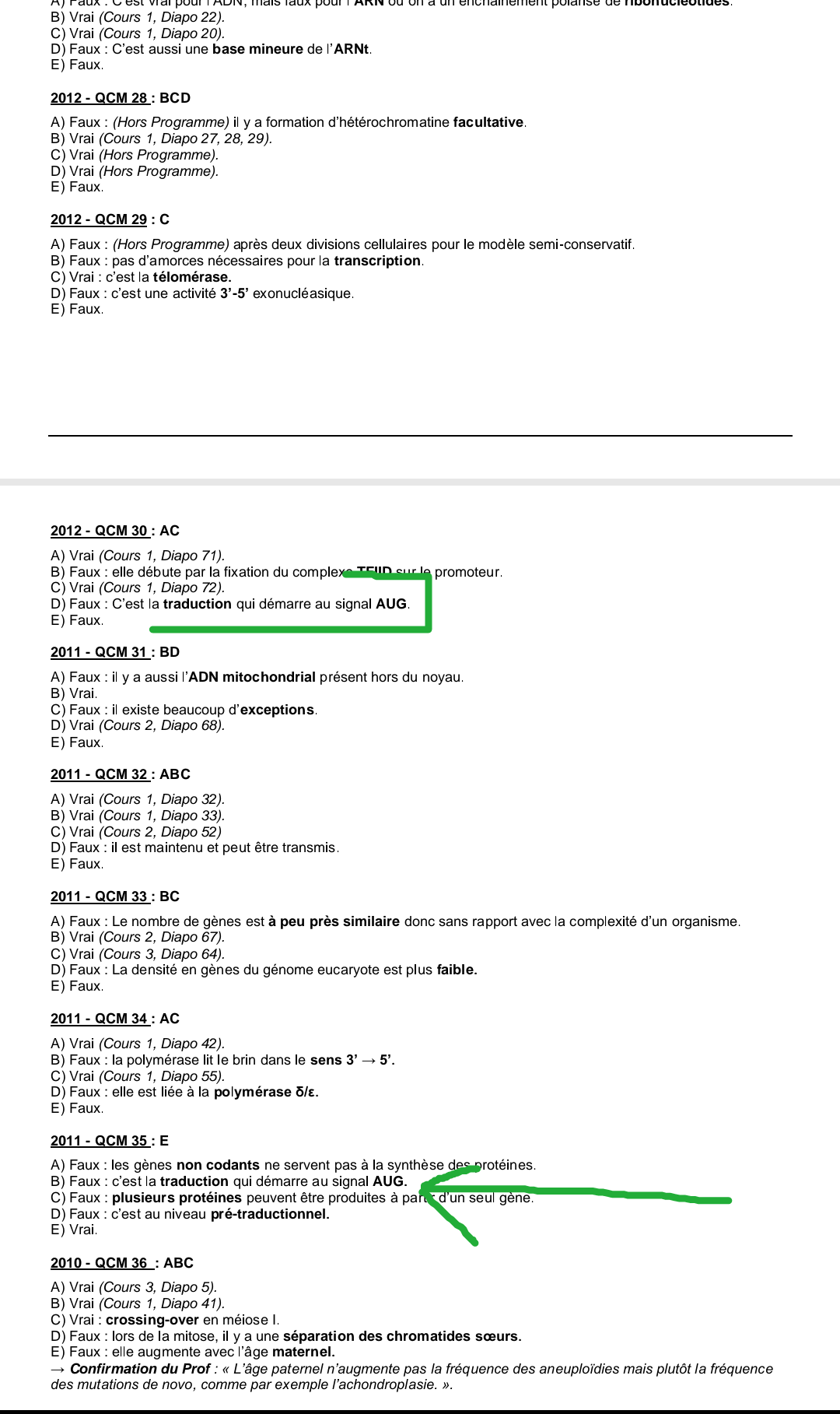

Alors j'ai un peu du mal à déceler le vrai du faux à propos d'un item qui est tombé en 2011 et en 2012. Il dit en 2011 : "La transcription d'un gène débute au niveau du signal ATG (codon d'initiation)" et il est compté faux. L'année d'après, le même item tombe, mais sans la parenthèse à la fin, mais il est compté vrai.
Alors je comprends qu'il puisse être faux pour la parenthèse en 2011, mais je ne comprends pas pourquoi il n'est pas faux en 2012. Il me semblait que la transcription commençait au nucléotide (+1), et c'est écrit nulle part sur le diapo du prof que ce nucléotide (+1) correspondrait à ATG, et sur internet il est même mentionné que ce n'était pas le cas.
Voila si vous pouviez m'éclairer ! Merci d'avance
