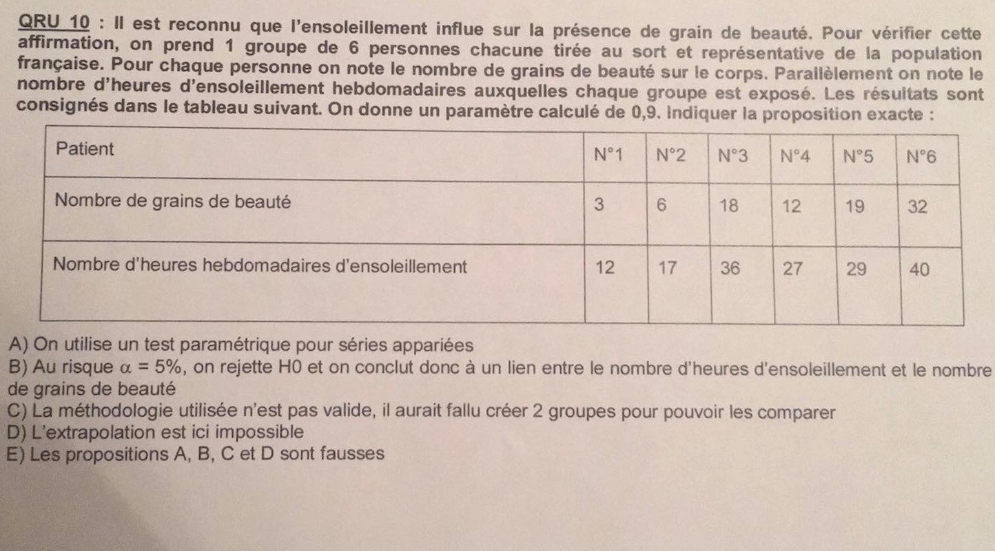

J'ai une petite question concernant un item qui était tombé au tutorat l'année derniere :
L'item B est considéré comme juste mais la façon dont la phrase est tournée me pose problème. En effet, pour moi c'est plus au risque de 5% qu'on accepte H1 mais d'1% plutôt (d'après le tableau du coeff de corrélation donné).
Du coup j'aurais voulu savoir si, lorsqu'on accepte H1, c'est juste de dire qu'on l'accepte toujours au risque fixé au départ de l'étude ? Ou si on l'accepte plutôt avec le risque fixé à posteriori.

Ici le risque alpha est fixé à 5%, si en faisant ton raisonnement à l'aide de la table tu trouves que l'on rejette H0 pour alpha=1% alors on peut en conclure qu'on rejette H0 pour alpha=5%... Pourquoi ? Si on n'a qu'1% de risque de se tromper ce qu'on conclue sera vrai aussi si on a plus de risque de se tromper... En gros ton résultat trouvé pour 1% est plus précis que celui pour 5% donc il peut être validé pour 5%...
Par contre on ne peut pas toujours conclure pour le risque fixé à priori à partir du risque à postériori car par exemple si ton risque à priori est de 1% et que tu conclues à 5% tu ne peux pas dire que c'est pareil pour 1% car tu as plus de risque de te tromper à 5% qu'à 1%, ton résultat trouvé avec 5% est moins précis que celui pour 1%...
Donc si ton alpha à postériori est plus faible que celui à priori tu peux conclure pour les deux sinon tu ne peux conclure que pour celui à postériori !!!
J'espère avoir été claire, s'il y a un problème n'hésite pas à me redemander...
