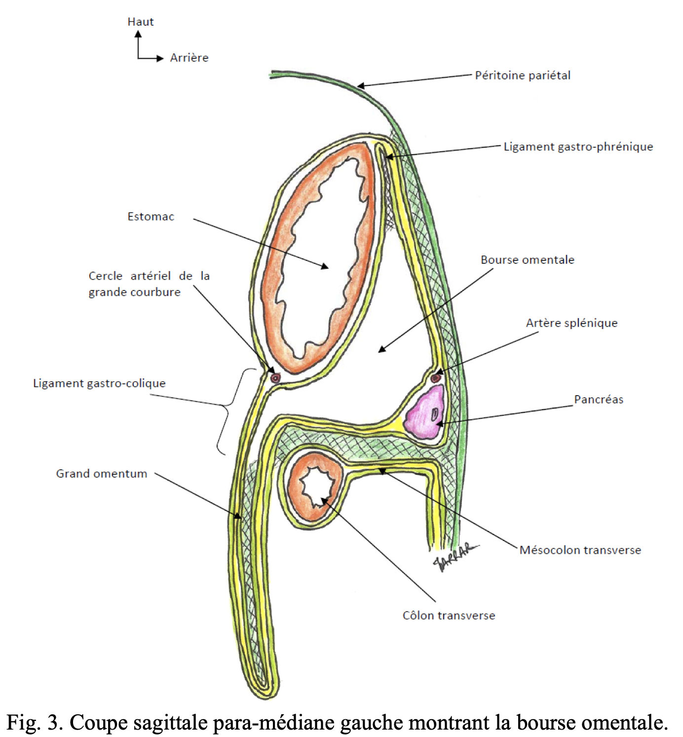

pour l'item B "C’est une nappe graisseuse composée de 4 feuillets recouvrant l’ensemble des organes sous-mésocolique" l'item est compté vrai alors que le grand omentum est une nappe graisseuse de 2 feuillets du coup je comprends pas trop
:arrow: Regarde en bas de la p.20 : "le grand omentum qui est un espace de glissement avec 4 feuillets qui se touchent"
Tu peux trés bien le voir sur cette image :

Je pense que c'est une errata, j'ai toujours vu que le grand omentum était une nappe composée de 4 feuillets..
:arrow: Extrait du livre du Pr. Baqué :
Ainsi, le sac omental, formé d’une paroi antérieure (38) et d’une paroi postérieure (39) à 2 feuillets chacune, se développe très largement vers le bas, la droite et la gauche, recouvrant l’ensemble des viscères de l’abdomen. Ces 4 feuillets fusionnent pour donner cette vaste nappe péritonéale : le grand omentum.
- Le segment horizontal est en rapport avec le grand omentum (31) (grand epiploon). Ce dernier est une formation péritonéale à 4 feuillets, appendu à la grande courbure de l’estomac, recouvrant normalement le côlon transverse (32) et l’ensemble des anses intestinales. Le grand omentum est également accolé au côlon transverse et à son méso
Je demanderais au prof, mais considérez pour l'instant que c'est 4 feuillets :!:

Messagepar Niccoliculi » 11 Mai 2020, 19:01
Salut ! :D
Je vous joint la réponse du prof :
3) Pouvez-vous confirmer que le grand omemtum possède 4 feuillets ?
Oui le grand omentum est composé de 4 feuillets par accolements successifs
C'est bon pour vous ? :wink2:
