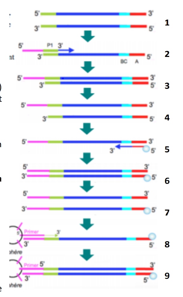

Messagepar AnNévrisme » 18 Mai 2020, 11:47
Coucou
Je parle de ce schéma :
M’avertir lorsqu’une réponse est postée.
Verrouiller le sujet
ÉTENDRE LA VUEREVUE DU SUJET: CC BLANC QCM 7
Re: cc blanc qcm 7
Message par hbucelle » 14 Mai 2020, 12:02
Salut, excuse moi d'insister je ne suis pas sure d'avoir bien compris...
Tu dis :
Cependant ces amorces sont composés des adaptateurs P1 et A mais un peu différent dans les microreacteurs car :
P1: comporte la même séquence que celle sur la sphère ----> errata ronéo ! Comme on peut voir sur le schéma
Pourrais tu m'indiquer de quel schéma tu parles où on peut observer que les séquence de ces primers sont identiques stp ?
À la page 18 de la ronéo 2 on dit "il y a deux types de primers dans la sphère (selon moi il faudrait plutôt dire dans le microréacteur et pas dans la sphère, le confirmes tu?) : le premier a une partie complémentaire au primer se trouvant sur la sphère."
Est ce là l'errata ?
C'est exactement ça !
Le schéma est super bien fait je trouve on remarque que les amorces dans le microréacteur et pas la sphère (tu as raison c'est une petite coquille je pense), sont :
• P1 + séquence identique à la sphère (afin d'obtenir au final le complémentaire des séquences de la sphère comme tu l'as très bien expliqué!)
• A + biotine
Toutes ces amorces sont les mêmes dans tous les microreacteurs ! C'est pour ça qu'à l'origine on a ajouté à nos fragments d'ADN les adaptateurs !
--> on a des amorces PCR identique pour tout le monde comme ça !
C'est ok ? :)

Messagepar lympho6mon B » 18 Mai 2020, 12:49
A la fin du schéma, je ne comprends pas comment ça ce passe ensuite, le brin du bas part s'accrocher ailleurs faire un autre brin du haut et le brin du haut qui viens d'être créer forme un nouveau brin du bas ?
