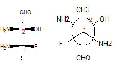

le 3) c'est un cas un peu particulier, pour plus d'explication il faut attendre le cours, par défaut de temps on a pas pu vous en parler donc pour la tut vous n'aurez pas des trucs comme ça.
Pour passer de fisher à newman, il faut déjà que sur fisher tu ais une liaison carbone-carbone, tu te places dans l'axe de cette liaison, puis tu places les 3 liaisons supplémentaires de chaque carbone comme en cours, tout en conservant l'idée que les liaisons verticales terminales sont en arrière et les horizontales sont en avant.
Exemple:
Je me place dans l'axe de la liaison C1-C2, là je l'ai un peu tourné pour pas que CHO et CH3 soient en eclipsé en bas.
Sans titre.jpg (11.11 Kio) Vu 1278 fois
