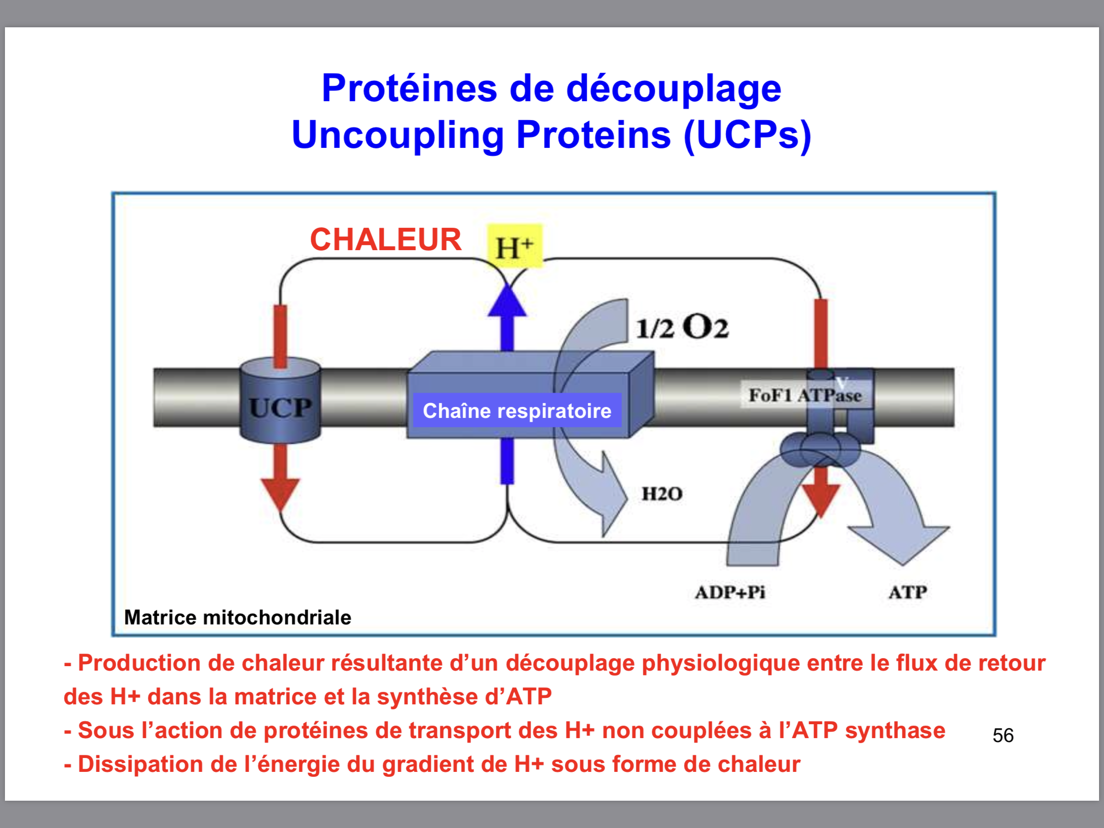

Peut-être que ma correction est mal formulée ... Ce que je voulais dire, c'est que les protons ne sont pas obligés de passer par l'ATP Synthase pour aller dans la matrice. Ils peuvent aussi utiliser les protéines UCP (voir diapo de la prof plus bas) :
S'ils passent à travers l'ATP Synthase --> production énergie (ATP)
S'ils passent à travers les protéines UCP --> production de chaleur
Je sais que ça contredit un peu ce qui est dit dans la théorie chimiosmotique mais bon ... Probablement que l'existence de ces protéines UCPs a été découverte plus tard :angel:
Voilà, dites moi si c'est ok et bon courage pour la correction :coeur:

Coucou, j'ai pensé pareil, l'item est :
"b. Les protons H⁺ accumulés dans l’EIM ne pourront que retourner dans la matrice, notamment via l’ATP Synthase"
Il ne dit pas qu'ils passent uniquement par l'ATP synthase, il dit qu'ils retournent nécessairement dans la matrice, et notamment via l'ATP synthase (mais pas exclusivement du coup)
Aussi je me demandais comment être sûr de pas se tromper sur ce genre d'item "général" ? @@
Parce que là en admettant que ça soit formulé dans le sens où la correction l'entend, ça reste un item qui est "généralement" vrai à mon sens, quand on parle dans le cours de la CRM et de la PO on dit bien que le principe est que tous les H+ passent par l'ATP synthase pour produire de l'énergie, puis ensuite on développe les exceptions, comme l'UCP, ou même le 2,4 dinitrophénol qui permet aussi de transférer les H+ dans la matrice.
La raison pour laquelle je dis ça c'est que dans le qcm d'après, on a l'item B sur le transfert d'électron qui permet le transfert d'H+ vers l'EIM qui est compté vrai car c'est dans le sens général, même si on a l'exception du complexe II, sur laquelle la prof insiste d'ailleurs bien plus il me semble.
Du coup pour moi quand je vois ces deux items j'ai l'impression de me retrouver dans le même cas de figure : un item vrai pour un cas très général du cours, mais faux pour ses exceptions, et j'arrive pas forcément à comprendre pourquoi l'un serait considéré juste car général et l'autre faux car y a des exceptions... :)

Du coup j'ai demandé à la prof de relire encore une fois l'item (puisqu'il était validé à la base) et selon elle, effectivement, " l'item mérite un peu plus de précision. C'est un peu ambigue, car les UCP ne sont pas exprimées dans toutes les cellules ".
Voilà, du coup comme on ne peut pas faire de double Co V/F je vais faire passer cet item VRAI :angel:
Bonne journée et bon courage pour cette période difficile :coeur:

Je comprends pas bien pourquoi vous passez cet item VRAI pcq ce n'est pas la seule issue des H+ que de retourner dans la matrice étant donné que la membrane externe de la mito est poreuse je vois pas ce qui empêcherais le H+ de retourner dans le cytoplasme, par exemple -rien dans le cours ne nous dit que ça n'existe pas- ... + avec l'exemple de l'UCP

Messagepar Pedrassou » 22 Nov 2020, 11:21
Comme je l'ai dit juste avant, je ne peux pas passer l'item en double co donc forcément on ne peut pas faire plaisir à tout le monde ...
Nulle part dans son cours la prof parle du fait que les protons retournent dans le cytoplasme donc on va s'en tenir à ce qui est dit dans le cour et éviter les spéculations.
De toute façon la prof trouve cet item ambiguë donc il ne devrait pas tomber au concours, c'est le plus important :)
