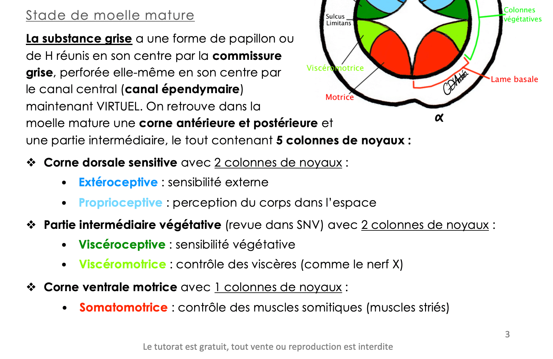

Heyyy, je t'envoie la modif de la fiche SNC (elle est dispo sur le fofo va voir) et dis moi si tu as des questions ! :coeur:

Ce que je ne comprends pas c’est pourquoi dans la fiche on parle de la moelle primitive comme une vésicule alors que dans son cours le prof ne dit pas que c’est une vésicule et ne mentionne que les vésicules encéphaliques (ce qui fait qu’on a d’abord 2, puis 3 et enfin 5 vésicule alors que sur la fiche en rajoutant la moelle primitive on en a 3 puis 4 et enfin 6 et le fait que ça ne colle pas avec la version du prof de cette année crée des ambigüité en qcm car selon la version que l’on considère les réponses ne sont pas les memes).
Ensuite Je suis un peu perdu concernant la moelle primitive : sur votre fiche il y a 2 paragraphes avec le premier intitulé moelle primitive et le deuxième moelle mature mais dans la vidéo correspondante le prof dit que la première partie (avec lame alaire basale et intermédiaire) correspond au tube neurale (alors que sur la fiche c’est moelle primitive) et que le deuxième partie (avec les 5 colonnes) correspond à un stade ultérieur de moelle primitive (alors que sur le fiche c’est écrit moelle mature)
Enfin concernant la répartition des colonnes la version de la fiche est toujours différente de celle que le prof donne dans sa vidéo et je ne comprends pas pourquoi. Est-ce qu’il vous a confirmé que cette version était correcte ? Car dans ses vidéo il d’abord en présentant la moelle primitive avec ses 5 colonnes que la colonne viscéromotrice se situe à la base de la corne antérieure (au niveau de l’ancienne lame alaire) et pareil pour la viscérosensitive sur la corne dorsale. Ensuite quand il parle de la moelle mature en revanche il dit bien que ces 2 colonnes se situent dans la partie intermédiaire végétative (du coup est-ce qu’au cours de la maturation de la moelle elles ont migré de la base des cornes à la partie intermédiaire ?)
Le cours en soi n’est pas très compliqué mais tous ces petits détails me rendent fou et surtout rendent énormément de qcm ambigus. Pourriez vous regarder à nouveau les vidéos concernées et me dire pour chacun des 3 paragraphes ci-dessus si vous êtes d’accord avec moi ou pas ?
