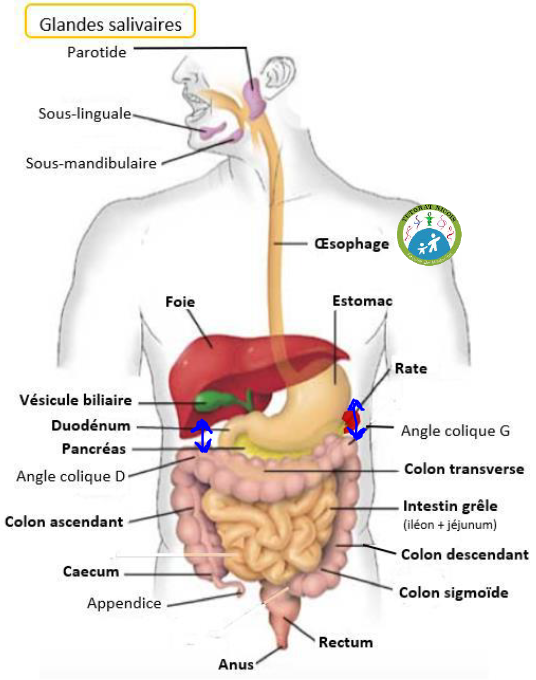

Alors pour ta 1ère question, c'est une phrase que Baqué a dit mot pour mot dans sa vidéo (pas encore sortie) , je t'explique :
:arrow: Le pancréas passe bien derrière l'estomac, il est plus en profondeur.
:arrow: Le bloc duodéno-pancréatique est formé par le cadre du duodénum, et celui-ci est sous l'estomac, et globalement au-dessus du côlon transvserse (on parle ici du niveau/de la hauteur, et pas de la profondeur)
Petite image pour te l'illustrer

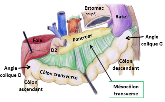

Ensuite pour ta 2e question, on ne dit pas si le bloc duodéno-pancréatique est sus ou sous-mésocolique car il est un peut des deux.
En effet la véritable limite entre ces deux étages, c'est le mésocôlon transverse, un double accolement de péritoine viscéral qui relie le côlon transverse à la paroi postérieure : il sépare l'abdomen en 2 étages.
Ainsi pour savoir si un organe est sus ou sous-mésocolique, il faut savoir où s'insère exactement le mésocôlon transverse.
Le mésocôlon tranverse va s'insérer sur le bloc duodéno-pancréatique, sur la partie inférieure de D2 et la partie inférieure du pancréas.
Ainsi on retrouvera :
- Etage sus-mésocolique : pancréas hormis le processus unciné
- Etage sous-mésocolique : D3 + processus unciné
Petite image pour illustrer l'insertion du mésocôlon transverse
C'est plus clair maintenant ? :lool:

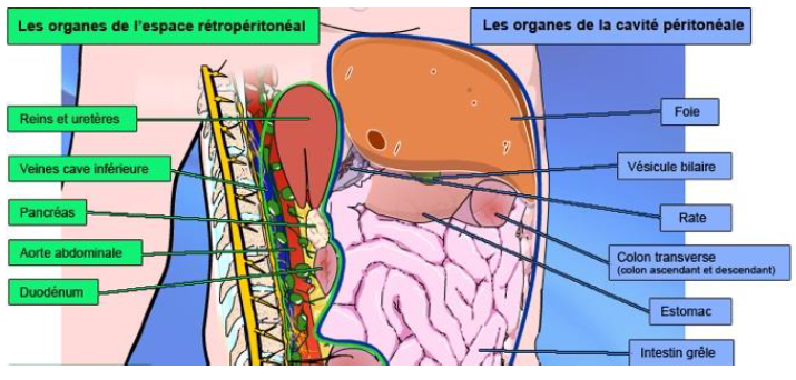

Messagepar Zélus » 21 Jan 2021, 00:36
Le duodénum (en tous cas en D3 de sûr) et le pancréas sont tous les deux dans l'espace rétro-péritonéal, mais le prof ne le dit pas, ou jute pour le pancréas.
Ce qui est important de retenir surtout c'est espace rétro-péritonéal = reins + uretères + gros vaisseaux
Je te mets 2 images pour le voir
Sur une vue para-sagittale droite

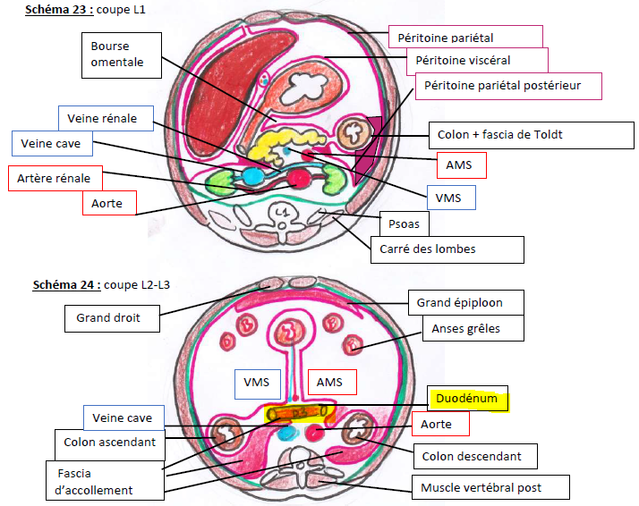

Et sur des coupes transversales type scanner (en haut tu vois le pancréas en jaune et en bas je t'ai surligné le D3 : le péritoine pariétal postérieur leur passe bien devant).
All right ? :)

Oui merci beaucoup. Je suis désolé d'avoir posé autant de questions mais tous ces espaces délimités par le péritoine ne sont pas évidents à visualiser et en même temps c'est assez complexe je trouve.
Ps : on est d'accord que dire que "la colonne vertebrale se situe dans l'espace retroperioneal" c'est faux car d'après la fiche et ces schéma elle délimite cet espace en arrière mais elle n en fait pas partie.

Messagepar Zélus » 21 Jan 2021, 15:36
Effectivement la colonne vertébrale n'est pas citée comme étant un élément faisant partie de l'espace rétropéritonéal.
