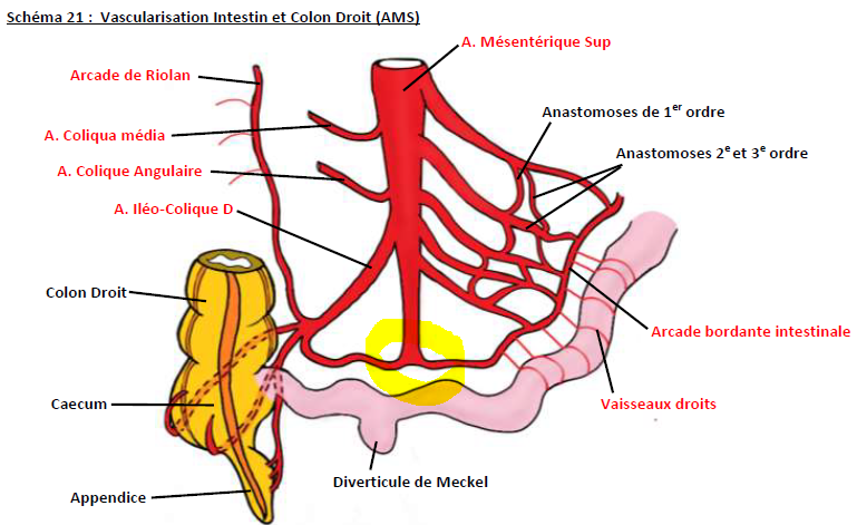

Messagepar Oskour » 19 Fév 2021, 22:13
Et re zalut !<3
Un peu la même questions que j'avais posé avant : sur le schéma on voit que l'arcade bordante de l'intestin grêle et reliée à une branche terminale de l'artère iléo-colique droite. Est-ce la réalité ?
Dans le tableau on qualifie cette branche comme étant "le long de l'arcade bordante" mais elle rejoint bien notre chère et tendre arcade bordante de l'intestin grêle non ?
Ca doit être du détail je pense :wink2:
Merci d'avance et bon week-end/vacances :lol:

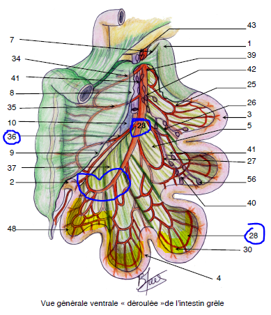

Voici le schéma de p1 (simplifié)
Et voici le schéma de p2 (un peu plus fat faut le dire)
-> (23) = AMS
-> (36) = Artère iléo-colique
-> (28) = Arcade bordante de l'iléon
:arrow: Entouré en bleu tu as le rameau iléal qui provient de l'artère iléo-colique. Tu vois bien sur ce schéma l'anastomose rameau iléal/terminale de l'AMS. Ainsi avec ce schéma plus détaillé on comprend bien que le rameau iléal n'est PAS l'arcade bordante de l'iléon, c'est plus un tas d'anastomoses quoi, mais ce sont deux choses différentes.
C'est plus clair pour toi ? :pascal:
C'est chaud cette partie mais le prof l'a beaucoup simplifié en cours (quitte à dire des choses +/- vraies du coup, mais c'est pour faciliter l'apprentissage).

Messagepar Oskour » 22 Fév 2021, 18:34
Coucou coucou !
Merci de cette réponse détaillée et claire comme d'hab on va pas se le cacher :lol: C'est top !
Oui je vois le truc, c'est un tel bordel d'anastomose que tout est relié mais je retiens que arcade bordante est différent du rameau iléal !
Merci infiniment ! <3
