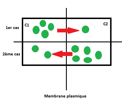

Babycrazy a écrit:2/ p:6 qd on parle du transport passif, il est dit que c'est un échange libre bidirectionnel, mais pourtant il ne se fait que selon le gradient de [c] alors qu'est que cela veut dire ??
Le transport peut être bidirectionnel car la diffusion passive se fait selon le gradient de concentration
Voici un petit schéma que j'ai fait
diffusion passive.png (7.29 Kio) Vu 536 fois
On a 2 cellules (C1 et C2) séparées par une membrane plasmique
Dans le premier cas, la molécule verte est plus concentré dans la C1 que dans la C2 dont selon le gradient de concentration, les molécules vont traverser passivement la membrane plasmique de la C1 vers la C2
C'est l'inverse dans le 2ème cas pourtant ce sont les même molécule et les même cellule
Donc le tranfert passif se fera dans un sens ou dans un autre (bidirectionnel) selon le gradient de concentration
