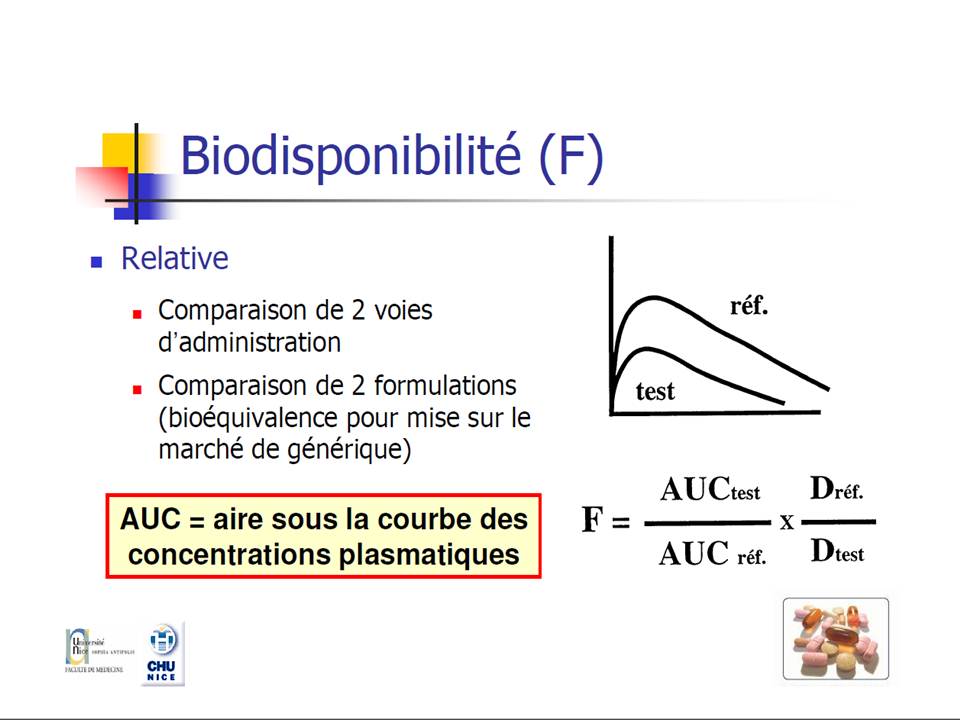

J'ai compté faux parce que la formule est (voir page 66/134) :
Mais il me semble qu'on pouvait avoir une référence tel que la voie intraveineuse, pourquoi ne serait-ce pas possible ? :shock:

♣trivisteamis♣ a écrit:QCM 16J'ai compté faux parce que la formule est (voir page 66/134) :
F=\frac{AUC_{test}}{AUC_{ref}}\times \frac{D_{ref}}{D_{test}}
On nous demandait la biodisponibilité relative, comme le dit ta formule on compare avec une forme de référence (autre qu' IV).
Lorsqu'on compare à l'IV il s'agit de la biodisponibilité absolue.
Justement la référence n'exclut pas la voie IV, pourquoi serait-elle exclut ? Elle pourrait être une référence comparée à une voie "test" ? Enfin le prof n'a pas exclu cette voie pour la biodisponibilité relative ... :)

On parle de biodisponibilité relative quand il n'y a pas possibilité d'avoir utilisation de la voie intraveineuse c'est pour cela qu'on ne la prend pas en compte

♣trivisteamis♣ a écrit:Justement la référence n'exclut pas la voie IV, pourquoi serait-elle exclut ? Elle pourrait être une référence comparée à une voie "test" ? Enfin le prof n'a pas exclu cette voie pour la biodisponibilité relative ... :)
Nan mais justement la biodisponibilité relative, c'est quand tu compares à une autre voie qu'IV car IV impossible, si tu compares à IV c'est biodisponibilité absolue.

Messagepar yon » 06 Mar 2012, 22:38
Pas beau de lire en diagonale, trivis! :twisted: :arrow: :lol:

Messagepar ♣WAJDI♣ » 06 Mar 2012, 22:39
Merci pour vos réponses :D Ok ok vous êtes 3 contre moi :mrgreen: je veux bien vous croire
Mais voici la diapo en question et la voie IV n'est pas exclue on dit juste que cela permet la comparaison de 2 voies d'administrations/formulation. Attendons la réponse d'un tuteur pour ce qcm ...

Messagepar yon » 06 Mar 2012, 22:46
Yep, mais comme tu le vois là il s'agit de la relative.
Je sais, le terme "absolu" est introuvable dans ses diapos mais en cours il a bien dit qu'il avait oublié de le mettre sur les diapos précédentes...
(dans la ronéo, il l'ont appelé "totale" si ça t'aide)
Pour cette item, comme l'on dit tes collègues, c'est dans la biodisponibilité absolu que l'on prend comme référence la voie IV,
la biodisponibilité relative permet de comparer l'absorption d'un médicament par une voie d'administration par rapport à une autre voie d'administration mais pas l'IV
Est-ce que ma réponse vous convient ?? :?:

Et sinon pour :
Oui mais tout dépend du référentiel on peut définir le compartiment comme l'ensemble de l'organisme (le prof n'a pas clairement défini ce terme apparemment) , ce qui est une possibilité, non ?
@+ :D
Laisse tomber Trivis ils corrigent que les items hors programme :lol:
