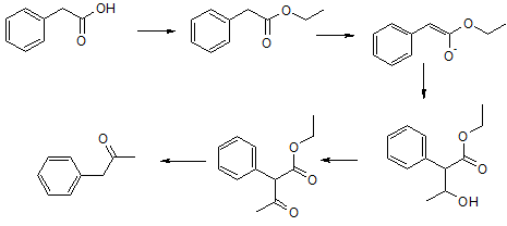

QCM6 ITEM A FAUX :!: :!: :!:
Désolée je devais être ailleurs :mrgreen: l'estérification est REVERSIBLE tout à fait :)
QCM6 ITEM D FAUX :!:
On forme le 1-phénylpropan-2-one, éthan-2-one c'est impossible ce serait un aldéhyde et la numérotation serait mauvaise.
On forme le béta céto-acide par hydrolyse du béta céto-ester. Puis décarboxylation.
Voilou la chaine:
exo 6 prof.png (5.25 Kio) Vu 2451 fois
Voilou voilou

Messagepar Caly » 18 Nov 2011, 19:53
Re-Bonjour!
Merci pour la correction ;)
Mais je ne comprends pas pourquoi il y a décarboxylation à la fin?
Merci d'avance!
Everybody lies
Caly
Messages: 29
Inscription: 11 Nov 2009, 11:35
Re: SUJET DE LA SEANCE DE REVISION D'ORGA
Messagepar ♠LX♠ » 18 Nov 2011, 20:42
A la fin on a un beta ceto acide. Si il y a chauffage, il y a decarboxylation. (si je me souviens bien c'est 300° mais on s'en tappe)
