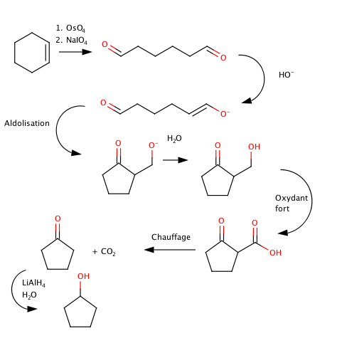

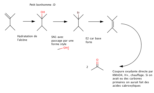

Dans le qcm13 j'aimerais avoir un petit détail de la réaction( en image si possible) que je puisse bien visualiser avec les explications de la correction( oui jen demande beaucoup mais j'aime bien la chimie orga... en revanche elle ne m'aime pas trop XD) Merci d'avance!!

Au passage je dis pas non pour la même chose au qcm 18 ^^ je sens que vous avez des ames de dessinateurs ici :p Merciiiiiii beaucoup beaucouppp!

Pour le QCM 13 :
Pour le QCM 18 :
Pour la réaction E2, on respecte saytsev en formant l'alcène le plus substitué :D
Tada !

Oh bah merci beaucoup ^^ toujours au rendez vous toi :p le qcm 13 ça claque quand même ^^ oué j'espère reussir les réactions au concours le 4 parce que je trouve ça rigolo maintenant que je comprends un peu les mécanismes, cest qui me dérange souvent et me vient jamais à l'esprit ce sont les histoires de déprotonisation en alpha comme ici( après quand jvois jcomprends mais ça mvient jamais sinon)
