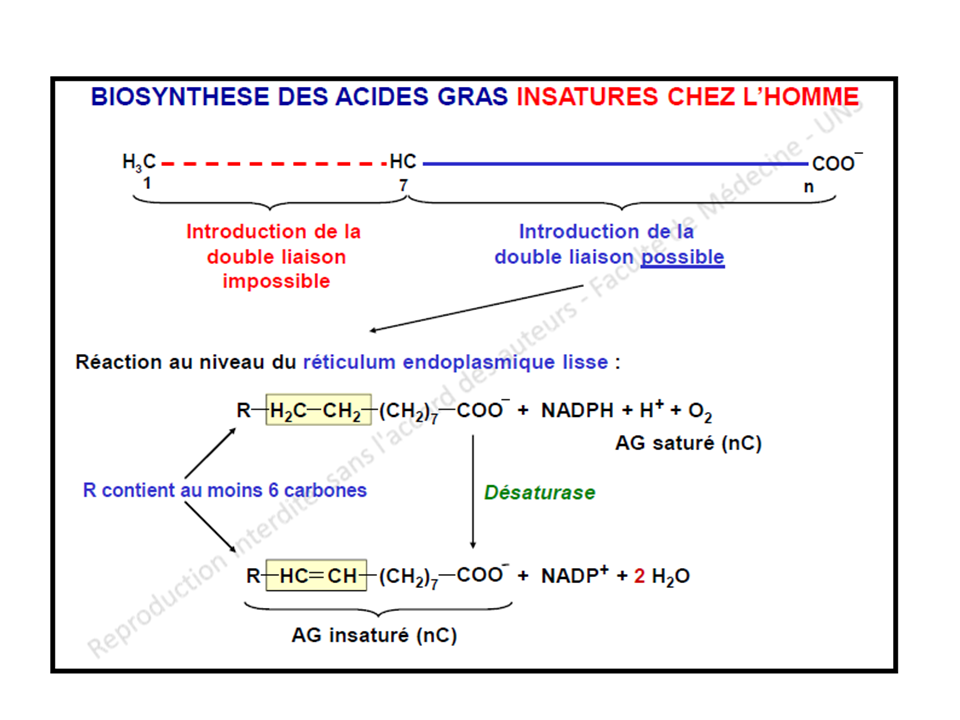

Ronéo de la lipogénèse (17 je crois) page 7 :
Pourquoi il y a des AG insaturés chez l'homme qui sont essentiels ? Parce qu'il n'y a pas de saturases adéquates et qu'il est impossible d'introduire une double liaison entre le C1 et le C7. Les activités enzymatiques n'existent pas et donc les doubles liaisons sont capables d'être introduites qu'au-delà de C7
Mention spéciale rajouté au stylo bic bleu qui tue de moi : Donc, entre C1 et C7 : AG essentiels en partant de oméga-0.
J'ai également prit pour référence le poly du prof sur l'anabolisme lipidique de Van O' : page 11, 1ère diapo. Et c'est par là qu'on remarque que Van O' compte les carbones à partir du dernier carbone et non pas de l'acide carboxylique.
J'espère ne pas m'être trop emmêlée les pinceaux sur ce coup.

Zhost a écrit:Ronéo de la lipogénèse (17 je crois) page 7 :
Et j'appuie : Need confirm au QCM 23 !!! :mrgreen:
Okay amigo je suis dac avec toi (j'ai dis une bêtise dans mon post précédent) , et moi je dis que ce qcm est discutable car ce n'est pas précisé que c'est chez l'homme, ça peut être chez les végétaux et là on fait moins les malins :mrgreen:

Messagepar Zhost » 06 Déc 2011, 23:26
Et BIM !! Je savais qu'il y avait une faille dans mon raisonnement !
Mais comme mon ami wiki m'aime, il n'a donné aucun AG insaturé sur carbone impair : http://fr.wikipedia.org/wiki/Acide_gras_insatur%C3%A9
Et voici celui qu'aucun étudiant n'aimerait avoir le jour du concours ^^ :
Je dois avouer qu'entre toutes les nomenclatures différentes (Mengual, Guidi, Van O') je commence sincèrement à m'emmêler !!
M'enfin... il reste mon argument de "par omission", et cuilà, il tient bien le coup :twisted:
