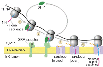

38: " le translocon confère un environnement hydrophile ds la mbr permettant à la prot de passer à travers " ==> VRAI
Ce ne serait pas plutot "un environnement hydrophobe' qu'il faudrait mettre pr que l'item soit juste :roll:

Pour l'item sur le translocon c'est vrai "La protéine de translocation est un canal aqueux dans lequel la protéine hydrophile va passer" de plus tu vois bien sur un schéma que le translocon permet la mise en "communication" de l'intérieur et de l'extérieur de la cellule je te remet le schéma de Gigi

Item vrai car comme la mb est hydrophobe et que certaines protéines hydrophiles ne peuvent passer, le translocon confère un environnement hydrophile pour que ces protéines puissent passer
