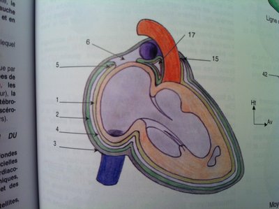

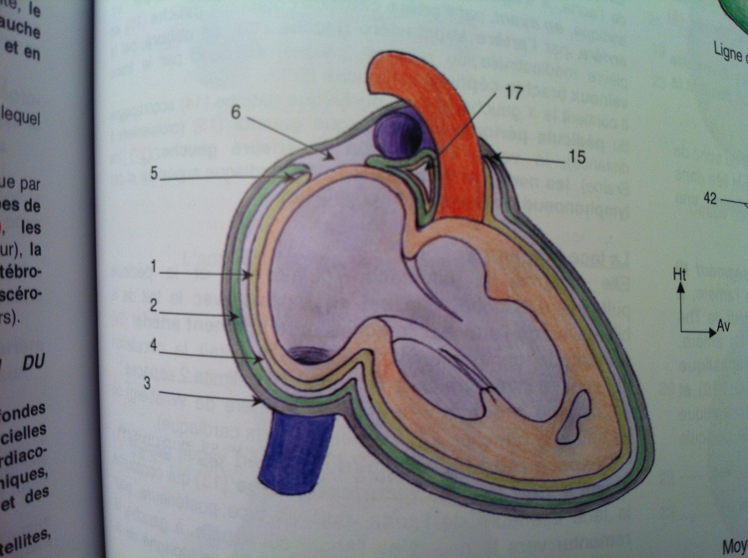

Le péricarde est constitué de 2 feuillets "en continue" en fait voila un schéma d'anat qui devrait t'éclairer pour l'embryo : le 1 c'est le feuillet viscéral qui dérive de la splanchnoP intra-embryonnaire et le 2 c'est le feuillet pariétal ( ce qui est appelé "2e membrane péricardique" dans a ronéo) et qui est "au contact avec le reste de la cage thoracique" qui dérivera de la somatoP IE :arrow:

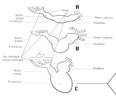

La zone cardiogène c'est en fait plusieurs amas de cellules qui participeront à la formation du coeur le Pr. a insisté sur le fait que certaine cellules ( les myoblastes ) dérivent de l'épiblaste primaires, il y a également les angiobalstes qui formeront le coeur. Lorsqu'il parle de "zone cardiogène ( en extra-embryonnaire )" c'est en fait les 2 tubes cardiaques non encore fusionnés qui sont entre la splanchnoP et l'entoblaste ( schéma p6 ronéo 5 )
Une fois les 2 tubes fusionnés le coeur commence son développement c'est la qu'apparaissent le sinus etc .. :arrow:
Capture d’écran 2011-11-01 à 17.56.52.png (46.59 Kio) Vu 1515 fois
En A c'est le tube cardiaque qui va en suite se "métamorphoser" ^^ en coeur. Le sillon atrio ventriculaire se situe entre l'atrium ( = l'oreillette ) et le ventricule :idea:
Est ce plus clair ? :)

Messagepar yon » 01 Nov 2011, 19:37
Lymsky a écrit:Le péricarde est constitué de 2 feuillets "en continue" en fait voila un schéma d'anat qui devrait t'éclairer pour l'embryo : le 1 c'est le feuillet viscéral qui dérive de la somatopleure intra-embryonnaire et le 2 c'est le feuillet pariétal ( ce qui est appelé "2e membrane péricardique" dans a ronéo) et qui est "au contact avec le reste de la cage thoracique" qui dérivera de la splanchnopleure.
Sorry, but I disagree! :wink:
splanchnopleure IE :arrow: viscéral
somatopleure IE :arrow: pariétal
Je sais que c'est ce qui est marqué dans la ronéo mais Kellen me l'avait confirmait ici :
viewtopic.php?f=228&t=16364
D'ailleurs, vous l'avez bien mise dans la liste de questions à envoyées?
Chef Tut' & Parrainage - 2013/2014
Tut' UE 10 - 2012/2013
(à la retraite... Bouboubou :weep: )
"Pour connaître la profondeur, il faut savoir chuter"
"La santé n'est pas pas une fin, mais un moyen"

Messagepar ♣WAJDI♣ » 01 Nov 2011, 19:44
Entièrement d'accord avec yon ! :roll:

Messagepar Lymsky » 01 Nov 2011, 19:56
Ooops exact ! désolé j'édit (même si c'est dans la liste et qu'on a toujours pas de rép :s ) Merci !

Messagepar Leopolo » 07 Nov 2011, 21:14
Merci bcp pour ce schema il est top, ca aide vachement a comprendre.
le n°4 sur ton schema, serait - ce la cavité pericardique?

Messagepar Lymsky » 14 Nov 2011, 21:32
Exact ! :) Vous reverez tout ça en Anat' mais retenez que c'est une cavité virtuelle c'est à dire il n'y a ni air ni eau ni quoi que ce soit entre ces deux feuillets :wink:
