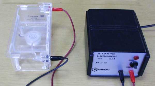

cecie a écrit:Aussi, dans la ronéo on précise que lorsque l'on travail sur les protéines, la migration se fait verticalement, mais n'est-ce pas le cas de toutes les migrations electrophorétiques (ADN, ARN...)?
Salut cecilia
Alors la je peux te repondre avec certitude car j en ai deja fait une et elles peuvent se faire soit verticalement soit horizontalement
Voila bonne fin d aprem
Electro horizontale
Electro verticale
