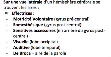

Messagepar Raphaëlle » 05 Mai 2013, 23:48
7. Aire de brocca = aire de la motricité ou sensibilité? Et j'arrive pas a lui donner une localisation par rapport aux gyrus...
je dirais motricité... elle est au pied dudu gyrus pré-central légèrement en avant
Pour moi c'est l'aire de la parole...?

Messagepar Raphaëlle » 06 Mai 2013, 00:00
Après il faut pas confondre aire limbique de Broca (vie générique consciente) et aire de Broca !

Messagepar Raphaëlle » 06 Mai 2013, 00:11
L'aire limbique de Broca se trouve sur la face médiane du cerveau c'est une aire effectrice, elle contrôle la vie générique consciente = instinct de survie (nourriture, accouplement, défense) + elle dirige le SNV
(C'est tout copié collé de la fiche sur le SN désolée pour le plagiat! :P )
