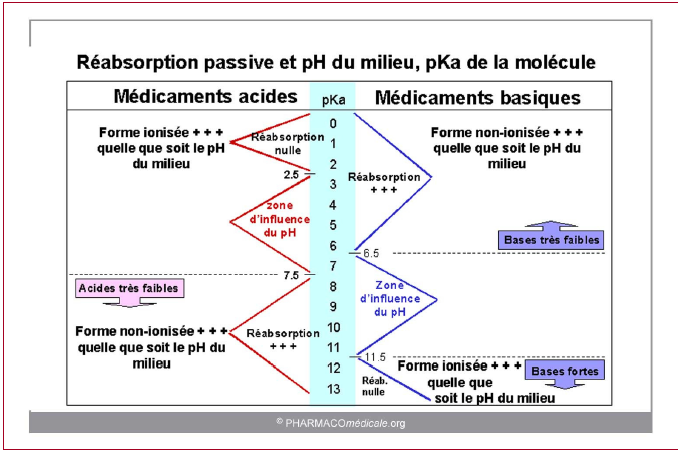

Dans une roneo de l'année dernière il y a un passage que je comprend pas trop a propos du pKa des médicament et du Ph du mileu.
En effet pour les bases très faibles = pKa inférieur a 6.5, les acides tres faible = pKa supérieur et les bases fortes= pKa supérieur a 11.5, il est dit que ces médicaments seront toujours soit sous forme non ionisé ou soit sous forme ionisé.
Le problème c'est que j'avais pas trop bossé tout ce qui est acide base au S1 du coup j'ai de vague souvenir mais je comprend pas comment cela se fait que il y a que les medocs acide avec un pKa entre 2.5 et 7.5 et les medocs basiques entre 6.5 et 11.5 qui seront sous forme ionisé ou non ionisé en fonction du PH ?

1) Tout d'abord si on prend des bases (pKa = 6,5 - 11,5) dans l'extomac mais que celle-ci sont à l'etat ionisé normalement (OH-) et qu'elle devienne non ionique en fixant un H+ ca inverse la situation du coup ?
2) Sur le shéma il est dit que les bases très faibles (pKa = inférieur a 6.5) seront toujours sous forme non ionisé quel que soit le milieux.
Si on prend par exemple une base avec un pKa de 4 et que l'on se trouve dans l'estomac, le médicament serait sous forme ionisé non ?
En fait ce qui m'embete c'est comment ca se fait qu'il y a des categories de médicaments qui seront toujours independemment du PH sous forme soit tout le temps ionisé ou tout le temps non ionisé ?

Messagepar cactus » 20 Jan 2013, 13:49
J'imagine que c'est de cette diapo que tu parles :
Fab117 a écrit:1) Tout d'abord si on prend des bases (pKa = 6,5 - 11,5) dans l'extomac mais que celle-ci sont à l'etat ionisé normalement (OH-) et qu'elle devienne non ionique en fixant un H+ ca inverse la situation du coup ?
=> Il faut que tu es en tête la notion Acide-Base.
ex : HCOOH/HCOO- = acide méthanoïque (acide)/ion méthanoate (base)
autre ex : Ton médicament, l'aspirine : est de l'acide acétylsalicylique et sous forme basique on le retrouve en d'ion acétylsalicylate. Donc meme si c'est la forme basique qui est ingérée, comme l'estomac est un pH acide, tu retrouveras automatiquement de l'acide salicylique sous forme non ionisée !
Donc ton aspirine, quand il va arriver au niveau de ton estomac (pH acide) il va rester sous forme d'acide, donc non ionisée, il va pouvoir etre absorbé.
pour une base ionisée a l'état basique (charge négative), tous les exemples que j'ai en tête sont des bases fortes .... Or tu n'auras jamais de médicament avec une base forte.... Je me reseingnerai demain auprès des tuteurs de chimieG pour etre sure de ce que je dis.
Fab117 a écrit:2) Sur le shéma il est dit que les bases très faibles (pKa = inférieur a 6.5) seront toujours sous forme non ionisé quel que soit le milieux.
=> non sur le schema, les formes non ionisées ou ionisées quelques soit le pH du milieu comprend ne comprend que les pKa entre O et 2,5 ou bien les pKa entre 11,5 et 13... C'est vrai que le schema est mal délimité...
Ces médicaments toujours ou jamais ionisés dans le tube digestif se rapprocheront donc beaucoup des pKa des acides ou bases fortes.....

Messagepar Fab117 » 20 Jan 2013, 14:08
AAAA D'acoord :) avec une super explication comme ça c'est Parfait! Et c'est vrai que le schéma est pas très bien délimité mais au moins ca m'aura permis de mieux comprendre tout ça :D Merci beaucoup!!
