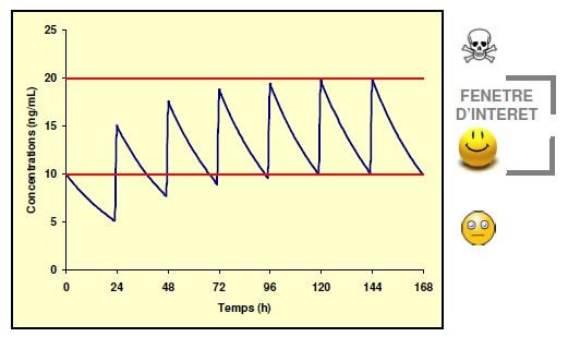

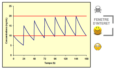

Messagepar ThomasV » 18 Fév 2013, 01:09
Alors petit récap' parce que cette partie n'est jamais claire quand on l'aborde au début :
Quand tu administres ton médicament, il faut attendre 5 demi-vies pour que sa concentration plasmatique s'équilibre (le temps que les protéines plasmatiques soient saturées, ...). Ça c'est quand on fait des administrations en doses répétées.
Par contre, une fois qu'il est administré et que tu arrêtes d'en rajouter --> il va s'éliminer, et son délai d'élimination va aussi dépendre de la demi-vie. En 5 demi-vie il est éliminé à 97%, et en 7 demi-vies 99%. C'est donc le même paramètre qu'on regarde (les 5 demi-vies) mais il faut vraiment distinguer si c'est quand on parle de doses répétées ou d'élimination.
Ce post vous aidera peut-être à comprendre la notion d'équilibre et à lever d'autres incompréhensions : viewtopic.php?f=319&t=31950
Je reviens enfin sur la notion de l'importance de l'équilibre, petit graphique :
Donc plus tu te rapproches l'équilibre, plus tu atteints vite la dose minimale efficace, ce qui peut être très utile si ton patient souffre de quelque chose de grave et que ton médicament a une demi-vie de 24h, mieux vaut éviter d'attendre 5 jours pour le médicament soit efficace ^^ (ainsi que les problèmes de résistances avec les antibiotiques et les antiviraux)
La solution qu'on a, et qui est la seule exception pour laquelle on a pas besoin d'attendre les 5 demi-vies, c'est la dose de charge, là ton médicament est directement efficace.
C'est plus clair :) ?
