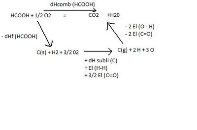

Oui, alors j'ai fait qqlq fautes en tapant la correction c'est 3/2 et pas 2/3 et faut bien compter 2 fois la liaisons H-O!
J'ai pas beaucoup de temps ce soir dsl (on a nous aussi controle de biophy demain) je vous ai juste fait le diagramme de Hess de la réaction pour que se soit un peu plus clair mais si y'a encore des bugs je ferais ça mieux demain!

Messagepar Alex Kaisui » 25 Nov 2009, 01:17
Ok ce diagramme correspond aussi à ce que j'ai fait =)
Content de savoir que je suis pas encore totalement mauvais ^^
Au final, on arrive alors avec El(C=O) = 572,1 réponse D et pas A comme sur la correction.
Merci pour cet éclaircicement :wink:
Pieds nus >>> la sublimation c'est parce qu'on a besoin d'avoir tous les éléments sous forme gazeuse pour calculer les énergies de liaison (cf correc QCM 1O item 4)

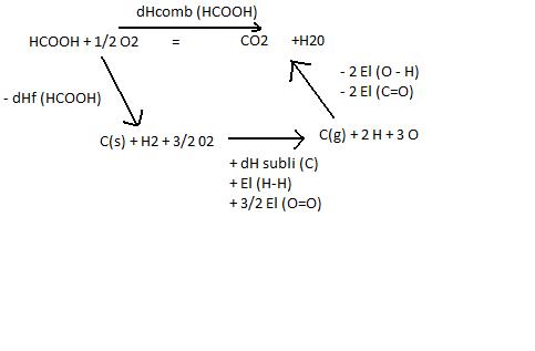

Alors, pour que tout soit clair je vais reprendre point par point ce QCM (vu qu'apparement c'est ZE QCM qui a fait galérer 8) ), je peux pas faire l'application numérique finale par contre vu que j'ai pas ma calculatrice (désolé de casser le mythe mais un tuteur de chimie n'a pas TOUJOURS sa calculatrice dans sa poche.... :mrgreen: )
Je tiens juste à signaler avant tout qu'effectivement pour être parfait de chez parfait j'aurais du rajouter le dHvap de l'eau pour pouvoir passer de l'eau gazeuse à l'eau liquide.....
Now... let's go :
Donc pour ce genre de QCM, le premier truc à faire c'est de raisonner à partir des données: vous regardez ce qu'on vous donne et vous essayez d'établir un diagramme de Hess (sur papier ou dans votre tête)! (limite sans presque vous soucier de ce que vous allez avoir à trouver pour l'exercice).
I/ Ecriture du diagramme de Hess:
Donc là tout part de la combustion! Vous l'écrivez bien avec les bons coeffs et tout: HCOOH + 0.5 O2 = H20 + CO2. (pour le moment on s'en fou de savoir les enthalpies). Après on sait que le but ça va être de retomber sur de l'H2O et du CO2 par un moyen détourné et ô miracle, dans les données on parle de l'enthalpie de formation de l'HCOOH, ça m'a l'air d'être un bon début! (si ça l'est pour moi ça l'est pour vous :wink: ).
On va donc "dé"former de l'HCOOH ( rebelles inside 8) ) pour se trouver avec H2 + C(s) + 1,5 O2 (que des corps simples), niveau enthalpie on applique - dHf (HCOOH).
Après on va faire le ménage et casser toutes les liaisons (c'est un peu comme quand on veut faire un truc avec des legos: d'abord on démonte toute les pièces puis on crée un nouveau truc)!! On applique donc + El (H2) + 1,5 El (O2) et pour pouvoir le "travailler" on passe le carbone en gazeux donc on applique aussi + dHsubli carbone on se retrouve donc avec 2H + 3O + C(g). Maintenant qu'on a tout bien, on va reformer nos molécules (on crée le nouveau légo quoi)! Donc vont se créer: 2 liaisons O-H (pour l'H2O) et 2 liaisons C=O (pour le CO2) (comme on les crée on les compte négativement). Maintenant qu'on a fait ça la boucle est bouclée! On a enfin trouvé notre "chemin secondaire" qui donne tout pareil que la combustion niveau réactif!
II/ Interprétation du diagramme de Hess:
Il est beau, y'a des traits partout, des ratures dans tout les sens, on vient d'y passer un quart d'heure, on l'aime, on voudrait presque l'afficher dans sa chambre tellement on en est fier...mais il nous dit QUOI ce "......." de diagramme ???
En gros, ce qu'on vient de marquer ça veut dire que l'enthalpie de la combustion est la même que celle de TOUT le chemin secondaire. Donc si on veut poser ça en équation (parce que les maths on kiff en chimie G :twisted: ) ça va nous donner un truc du genre:
dHcomb (HCOOH) = - dHf (HCOOH) + El (H2) + 1,5 El (O2) + dHsubli (C) - 2xEl (H-O) - 2xEl (C=O)
Maintenant on isole ce qu'on cherche:
dHcomb (HCOOH) - ( - dHf (HCOOH) + El (H2) + 1,5 El (O2) + dHsubli (C) - 2xEl (H-O) ) = - 2xEl (C=O)
Il reste donc plus qu'à diviser par - 2 et on trouve 750 kJ!!!
Avec ça j'pense que ça devrait être un peu plus clair pour certain!

Messagepar Micha » 05 Déc 2009, 14:38
Salut!
alors:
- non quand on déforme le HCOOH, on tombe pas directement sur du h2O et du CO2 mais sur des corps simples:
Micha a écrit:On va donc "dé"former de l'HCOOH ( rebelles inside 8) ) pour se trouver avec H2 + C(s) + 1,5 O2
Le but de cette manip est de trouver un chemin secondaire où la seule inconnue serait El (C=O)!
- Le dHsubli du carbone intervient car pour pouvoir refaire des liaisons grâce aux El, il faut que les composés soit gazeux! or le carbone obtenu en faisant -dHf est solide (car c'est un corps simple).
- je vois pas trop ce que tu veux dire là en fait! tu dois le compter dans les 2 oui, mais tout dépend ce que tu veux faire et ce qu'on te donne!
