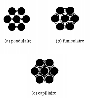

Alors en fait, ce à quoi ça correspond à un niveau plus microscopique, c'est ce que l'image j'avais montrée à la Tut'rentrée :
Sans titre 4.png (23.23 Kio) Vu 386 fois
En gros au départ tu as des molécules, et plus tu vas rajouter de l'eau, plus les ponts liquides seront épais jusqu'à former une grosse boule : notre grain ou granulé.
C'est pour ça qu'on dit dans le cours que : "La croissance des grains est proportionnelle à la quantité de solution de mouillage (et à l'agitation mécanique)"
Après c'est vraiment des aspects de géologie (donc inintéressants par définition) sur la structure de l'eau et des solidesqu'elle entoure, pas trop détaillés en cours (d'ailleurs je ne saurais même pas t'expliquer pourquoi l'un s'appelle capillaire et l'autre pendulaire, on va dire osef :P ), mais malheureusement c'est à apprendre (et c'est tombé l'année dernière :neutre: )
Voilà j'espère que ça répond à ta question et que ça t'aide quand même à mieux visualiser :D

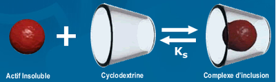

Edit: je comprend pas pourquoi lorsque l'on parle de la cavité des cyclodextrine, on dit que celle ci permet d'acceuillir des groupements hydrophobe alors que la cavité est principalement bordé par des groupements hydroxyles ?

Alors en fait voilà comment se présente une cyclodextrine chimiquement :
Tu vois tous les groupements hydroxydes (OH) donc très hydrophiles de la molécule, tournés vers l'extérieur. Par contre vers l'intérieur il y en a moins, ils sont en plus juste à côté donc ça doit former des liaisons hydrogène entre le O et le H. Au final, au milieu il y a beaucoup de carbones, et ça forme une cavité apolaire, donc qui peut accueillir des groupements hydrophobes, et tu obtiens quelque chose comme ça :
Donc du côté extérieur, les groupements hydroxydes sont toujours là, ce qui fait que ça reste une molécule très hydrophile, qu'elle contienne ou non une autre molécule dans sa cavité. Ainsi elle va pouvoir la transporter (phénomène de complexation), et augmenter sa solubilité alors qu'à la base la moléucle était très hydrophobe --> principe d'un adjuvant !
C'est plus clair comme ça :) ?
