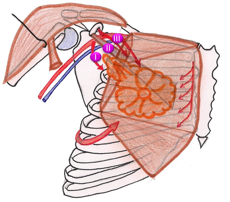

Alors en faisant des recherches j'ai trouvé que :
- le niveau 1 correspond aux ganglions situés sous le petit pectoral
- le niveau 2 correspond aux ganglions situés au niveau du petit pectoral
- le niveau 3 correspond aux ganglions situés au dessus du petit pectoral
et apparemment on va bien enlever d'abord le niveau, puis le 2, puis le 3 (et quand on enlève ceux du niveau 3 on doit enlever le petit pectoral avec).
Donc il y a sûrement une logique à ça mais franchement j'en sais rien (et désolée j'ai raconté n'importe quoi plus haut je m'étais fait un film en fait je crois :P)
J'ai trouvé cette image qui est pas mal les I, II, III correspondent aux ganglions de la classification de Berg :)
sein image.jpg (28.09 Kio) Vu 7424 fois

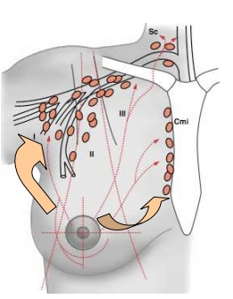

Messagepar yon » 11 Mai 2013, 23:18
Avec ce schéma, ça va mieux ? (Imagine que les ronds roses correspondent à des ganglions lymphatiques)
Made by Yon approved by Céline :cyclops:
Chef Tut' & Parrainage - 2013/2014
Tut' UE 10 - 2012/2013
(à la retraite... Bouboubou :weep: )
"Pour connaître la profondeur, il faut savoir chuter"
"La santé n'est pas pas une fin, mais un moyen"
Image Image
yon
Messages: 1481
Inscription: 27 Aoû 2010, 03:10
Re: Classification de Berg
Messagepar Ludi » 12 Mai 2013, 08:50
Oki je vois ;) merci !
