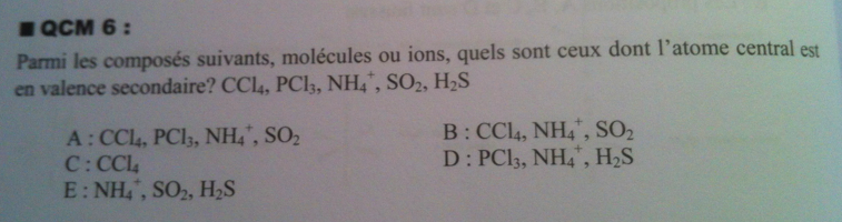

Salut ! :)
Voila je comprend pas trop la méthode pour ce genre de QCM. Et pourquoi le carbone a une valence principale de 2 alors qu'il a 4 électrons célib ? Je m'embrouille tout là..
Merci !

Salut Pichu, je pense que pour ce genre de qcm il faut tout simplement prendre chaque atome central et voir s'il possède une valence secondaire, et si oui, si jamais elle est compatible avec la molécule donnée.
Par exemple, la molécule CCl4 possède un atome central en valence secondaire (en effet, le carbone est souvent représenté en valence secondaire, où il possède 4 électrons libres !)
Ensuite, disons l'atome S (Z=16) => 1s2 2s2 2p6 3s2 3p4 (valence primaire) => 1s2 2s2 2p6 3s2 3p3 3d1 (valence secondaire)
On peut voir que l'atome S passe de 2 électrons libres en valence primaire à 4 électrons libres en valence secondaire, donc SH2 n'est pas possible (il faudrait SH4), mais SO2 l'est puisque O sera relié à S par une double liaison => O2 = 2 doubles liaisons donc les 4 électrons libres seront utilisés !
Et ainsi de suite pour les autres molécules...
*Pichu* a écrit:Et pourquoi le carbone a une valence principale de 2 alors qu'il a 4 électrons célib ? Je m'embrouille tout là..
Merci !
Si quand tu dis valence principale tu veux dire valence primaire, alors oui, le carbone a bien une valence (donc primaire) de 2 :
C (Z=6) : 1s2 2s2 2p2 => on remarque que l'atome de carbone, en valence primaire, possède un doublet non liant (c'est la sous-couche 2s2 pleine), 2 électrons libres (ce sont les deux électrons célibataires de la sous-couche p), et enfin une case vacante ! (c'est la troisième case quantique de la sous-couche p, sur laquelle il n'y a aucun électron !)
Je pense que tu confonds avec l'atome de carbone représenté en valence secondaire, où là, en effet, il possède 4 électrons libres ! :D
Voilà, j'ai mis un peu de temps pour la réponse, mais j'espère que c'est clair et que je n'ai fait aucune erreur ! :twisted:

Ahh ok je crois que j'ai compris, je vais essayer ! Merci ! :D

Je suis content que tu aies compris ce que j'ai voulu dire, mais attends tout de même la réponse d'un tuteur (on sait jamais ^^)

OUI ! C'est comme Azykael le dit qu'il faut fonctionner pour ce QCM ! :)
