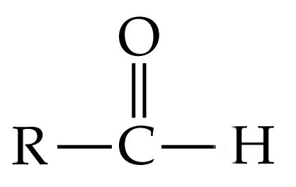

- Un carbonyle c'est un groupement qui désigne un Carbone lié à un Oxygène par une double laision. Ce Carbone ne porte (outre l'oxygène doublement lié) que des C ou des H. ça donne :
ou
:arrow: C'est un terme générique pour désigner les Aldéhydes (RCHO) et les Cétones (R1R2CO)
