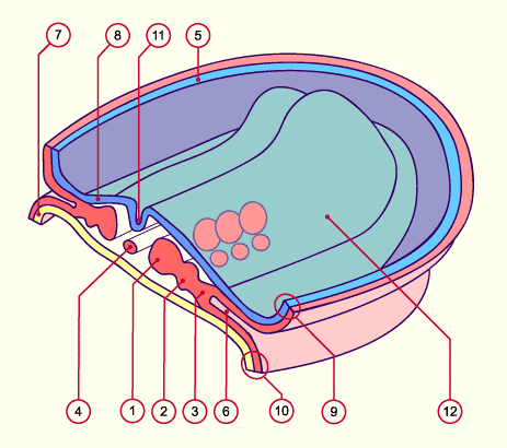

:arrow: Et enfin, concernant le somato / splanchno IE & EE, voici un schéma pour vous expliquer le lien entre les 2 :
Ici, je voulais juste vous préciser que quand le prof parle de "fusion" il fait allusion au fait que la division de la lame latérale (6) en splanchno & somato IE va rejoindre les splanchno (10) et somato EE(9) (cela fait une continuité que vous voyez ici).
Mais on a bien comme vous le dites, le processus de plicature qui enferme le coelome interne, etc ...
