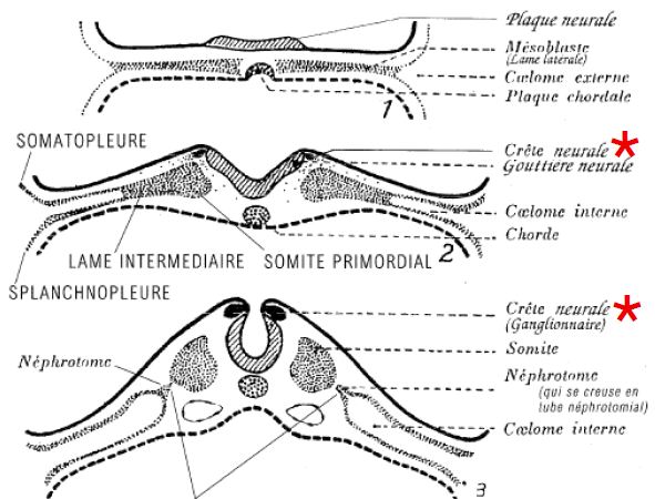

Tout d'abord, voici un schéma qui vous explique un peu les faits:
En fait, la définition de l'item A est juste. Normalement on parle de crêtes neurales dès qu'on a cette formation au niveau des jonctions ectoderme / neurectoderme (comme le montre ce schéma). Et par la suite, on a l'isolement de ces crêtes neurales (lorsqu'elle se détachent).
Néanmoins, le prof vous a effectivement dit qu'il n'est question au début que de "futures" crêtes neurales. C'est un détail, je pense que la première version est tout de même vraie (il ne nous a cependant rien notifié à propos de cet item à lecture de ce sujet).
Pas sur qu'on lui demande ce qu'il en pense car ce n'est pas fondamental et je ne voudrais pas contredire ce qu'il a dit cette année (ce qui ne ferait que + vous embrouiller). Le cours fait fois, retenez donc ce que le prof a dit.
Je vais en parler avec Marine, mais pas de panique, nous allons modifier la correction en conséquence. ;)
Je vous tiens au courant !
Item B)
En continuité ne veut pas dire collées, les crêtes neurales sont en continuités avec le tube neural dans le sens où aucune formation majeure de l'embryon ne vient s'interposer entre les 2.

Alors, effectivement, si l'on veut être très rigoureux, il faut dire que nous avons d'abord des futures crêtes neurales (à la jonction neuro/épi) puis les crêtes neurales une fois que le tube neural s'est formé (càd gouttière fermée).
N'ayez donc pas de doute si le prof parle de "crêtes neurales" on est bien dans la phase finale du processus (d'autant plus qu'il tient compte de la ronéo).
